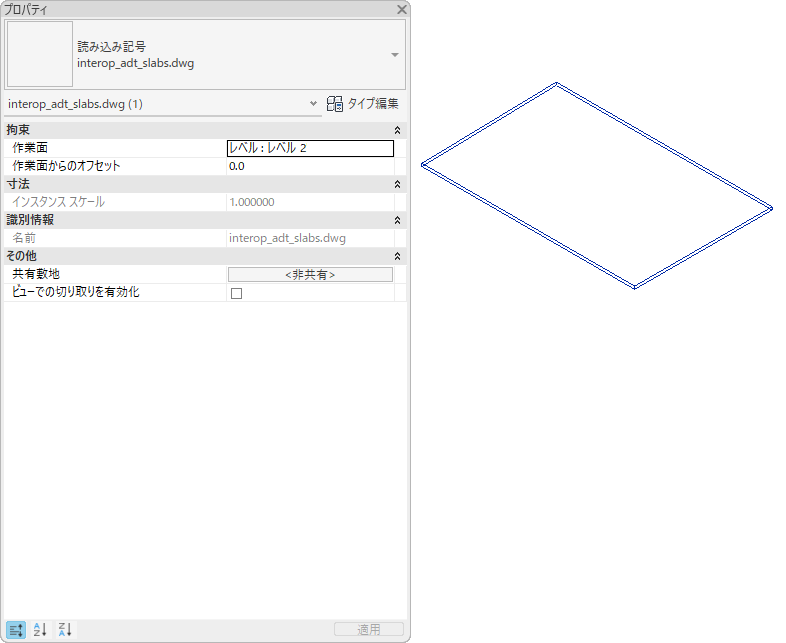

    DWG または DXF ファイルを Revit に読み込むとき、すべてのレイヤ、すべての表示可能なレイヤ、または選択したレイヤを読み込むことができます。いったん読み込んだレイヤは、いつでも Revit から選択して削除できます。
    読み込んだ図面は、単一の読み込み記号で表示されます。
  4. 読み込まれたオブジェクトの詳細については、[修正 | <ファイル名>]タブ [読み込みインスタンス]パネル (クエリー)をクリックし、問い合わせるスラブ ブロックを選択します。

    注: 読み込んだ図面は、展開または部分的に展開できます。読み込んだ構造オブジェクトを使用するには、部分的な展開を実行します。
  5. [修正 | <ファイル名>]タブ [読み込みインスタンス]パネル [展開]ドロップダウン (部分的に展開)をクリックします。
    読み込んだ図面を部分的に展開すると、個々のオブジェクトのプロパティを表示できます。
    AutoCAD Architecture で部分的に展開された Revit のスラブ
