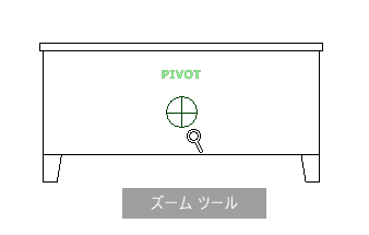

SteeringWheels の[ズーム]ツールを使用すると、モデルのズーム倍率を変更できます。

次のマウス クリックとキーの組み合わせによって、[ズーム]ツールの動作をコントロールできます。
クリック:If you are using the Full Navigation wheel, incremental zoom must be enabled in the Options dialog for SteeringWheels. ホイール上で[ズーム]ツールをクリックすると、現在のビューが 25 パーセント拡大します。
[Shift]キー+クリック: [Shift]キーを押したままホイール上で[ズーム]ツールをクリックすると、現在のビューが 25 パーセント縮小します。ズームは、現在の回転中心ではなく、カーソルの現在の位置から実行されます。
注: フル ナビゲーション ホイールから[ズーム]ツールを起動する場合、[Ctrl] + クリックおよび[Shift] + クリックを使用するには、SteeringWheels の[オプション]ダイアログで段階ズームが有効になっている必要があります。
[Ctrl]キー+クリック: [Ctrl]キーを押したままホイール上で[ズーム]ツールをクリックすると、現在のビューが 25 パーセント拡大します。ズームは、カーソルの位置ではなく、現在の回転中心で実行されます。
クリックおよびドラッグ: [ズーム]ツールをクリックしてマウス ボタンを押したままにすると、上下にドラッグすることでモデルの倍率を調整できます。
[Ctrl]キー+クリックおよびドラッグ:フル ナビゲーション ホイールまたはオブジェクト表示ホイール(ミニ) の使用時には、[ズーム]ツールが使用するターゲット ポイントを制御できます。[Ctrl]キーを押したままにすると、ズーム ツールは、ズーム、オービット、または中心点ツールによって設定された以前の回転中心の位置を使用します。
[Shift]キー+クリックおよびドラッグ:フル ナビゲーション ホイールまたはミニ オブジェクト表示ホイールを使用している場合、ウィンドウいっぱいに表示したい領域を囲む矩形の窓を描くようにドラッグすることによって、モデルの一部を拡大ズームすることができます。[Shift]キーを押しながら、拡大ズームしたい領域を囲む窓をクリック アンド ドラッグします。
注: [Ctrl]キーと[Shift]キーを押したままにすると、対角コーナーによって定義したウィンドウではなく、中心を基準にしたウィンドウによって、モデルの領域を拡大できます。
マウス ホイール: ホイールが表示されている場合、マウス ホイールを上または下にスクロールすることによって、モデルのビューを拡大ズームまたは縮小ズームすることができます。表示されるすべてのプロジェクトの内容を作図領域内に収まるようにするには、マウス ホイールをダブルクリックします。

シングル クリックでビューにズームするには
フル ナビゲーション ホイールを使用するときは、段階ズームが有効になっている必要があります。設定は、SteeringWheels の[オプション]ダイアログから変更できます。
- 次の操作を行って、このオプションが選択されているかを確認します。
- フル ナビゲーション ホイールを表示します。
- ホイールを右クリックし、[オプション]をクリックします。
- [オプション]ダイアログの[ズーム ツール]で、[クリックごとに 1 段階拡大]を選択します。
- [OK]をクリックします。
- 2D ナビゲーション ホイール、フル ナビゲーション ホイールのいずれか、またはオブジェクト表示ホイール(ミニ)を表示します。
- ズーム ウェッジをクリックします。
モデルの表示倍率が大きくなり、モデルが拡大ズームします。[Shift]キーを押しながら[ズーム]ボタンをクリックすると、モデルが縮小ズームされます。[Ctrl]キーを押しながら[ズーム]ボタンをクリックすると、拡大ズームされます。
