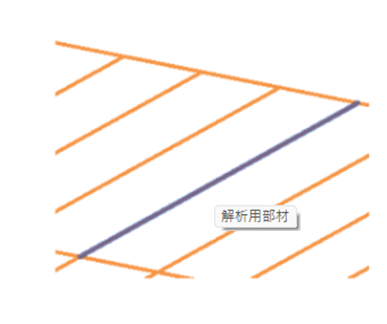

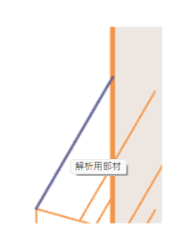

メインの梁とそれを支持する壁および柱の接続
このルールは、物理的な壁や柱に終端で接続されている物理的な梁のうち、接続されていない関連付けられた解析要素を持つものを検索します。
これらの要素は接続されます。
二次梁とそれを支持する梁の接続
このルールは、他の物理的な梁の終端によって支持されている物理的な梁のうち、接続されていない関連付けられた解析要素を持つものを探します。
これらの要素は接続されます。
