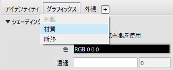

-  [マテリアル ブラウザ]ダイアログで、マテリアルを選択します。
- [アセット]ドロップ ダウンメニューを表示するには、[マテリアル エディタ]パネルで
 (アセットを追加)をクリックして、[アセットを追加]ドロップダウン メニューを表示し、追加するアセット タイプを選択します。既にマテリアルにあるアセットは追加できないため、[アセットを追加]ドロップダウン メニューで選択できません。
	 [アセット ブラウザ]が開きます。[アセット ブラウザ]に表示されるアセットの一覧は、選択したアセット タイプに基づいてフィルタリングされます。
