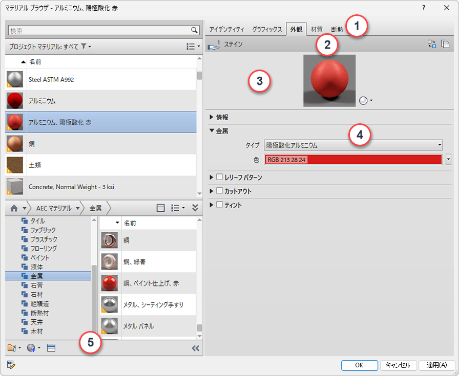

[マテリアル ブラウザ]ダイアログの右ペインは、[マテリアル エディタ]パネルまたは単に[マテリアル エディタ]と呼ばれることがあります。[マテリアル エディタ]パネルは、マテリアルのアセットとプロパティの確認や編集に使用します。現在のプロジェクトのマテリアルのみを編集できます。ライブラリでマテリアルを選択すると、[マテリアル エディタ]パネルのプロパティは読み取り専用となります。

| 1 | [アセット]タブと[アセットを追加]ボタン : アセット タブ([識別]、[グラフィックス]など)を使用すると、マテリアルを説明する情報およびプロパティを確認、管理できます。[アセットを追加]ボタン は、マテリアルにアセットを追加できる場合にのみ表示されます。
[物理]タブと[断熱]タブは、これらのアセット タイプがマテリアルに追加されている場合にのみ表示されます。 |
| 2 | [外観]、[断熱]、[物理]アセットの場合にのみ、次のアイコンとボタンが[マテリアル エディタ]パネルの上部に表示されます。
| 3 | サムネイル(見本)オプション メニュー: [外観]タブで、このサムネイル(見本)イメージの隣のプルダウン メニューは、サムネイル(見本)のレンダリング品質と表現をコントロールするオプションのリストを表します。 |
| 4 | [プロパティ]パネル: 選択したアセットの詳細なプロパティを表示、管理します。アセットの名前と説明は[情報]ドロップダウン パネルの下に表示されます。上の例では、「Anodized - Red」の[外観]アセットで表示(拡張)される[メタル]プロパティを表しています。たとえば、液体に対して表示されるプロパティのセットは、金属に対して表示されるプロパティのセットとは異なります。 |
| 5 | [マテリアル ブラウザ]ツールバー: これらのボタンを使用すると、マテリアルの作成、現在のマテリアルの複製、[アセット ブラウザ]の表示または終了の操作を行うことができます。現在のプロジェクトでカスタム パラメータが使用できる場合は、[カスタム パラメータ]ボタン がここに表示されます。
