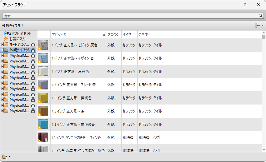

 [アセット ブラウザを開く]/[アセット ブラウザを閉じる]をクリックします。
  [アセット ブラウザ]が開きます。
アセット リストで、
 アイコンは、旧バージョンの外観アセットを示します。詳細については、「外観アセットについて」を参照してください。
 アイコンなし)を使用します。この方法により、ビューおよびレンダリングされたイメージは、確実にマテリアルの最新、最高品質の表現を使用してレンダリングされます。
