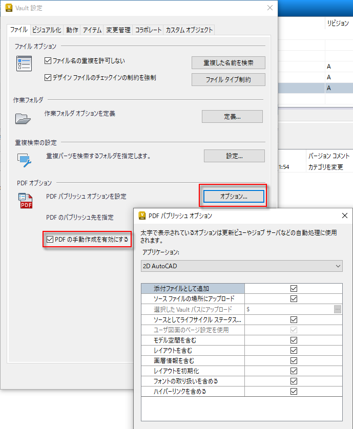

PDF パブリッシュ オプションを設定する
2D AutoCAD および 2D Inventor の PDF 印刷の設定を選択します。
注: これらの作業を実行するには、管理者のアクセス権が必要です。
  1. [ツール] > [管理] > [Vault 設定]の順にクリックします。
  2. PDF オプションで[オプション]ボタンをクリックして[PDF オプション]ダイアログ ボックスを表示し、PDF パブリッシュ設定を設定します。
  3. アプリケーションを選択し、目的の設定をチェックします。
図面ファイルのライフサイクル ステータス変更を経由せずに PDF を作成できるようにするには、 [PDF の手動作成を有効にする] ボックスをオンにします。[PDF を作成]コマンドは、ツールバー、コンテキスト メニュー、および[アクション]メニューで使用できます。
次の表で、2D AutoCAD および 2D Inventor パブリッシュの[PDF オプション]ダイアログの設定について説明します。
