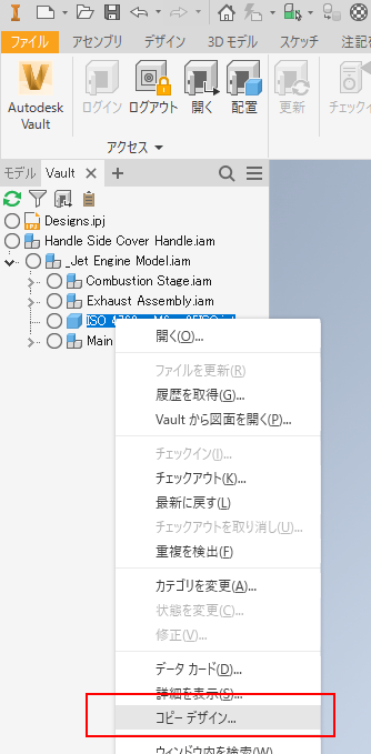

Inventor で、Vault ブラウザのファイルを右クリックし、[Copy Design]をクリックします。
[Copy Design]ダイアログが開きます。

Inventor で、Vault ブラウザのファイルを右クリックし、[詳細を表示]をクリックします。
[詳細を表示]ダイアログで、[構成ドキュメント]タブまたは[参照先]タブを選択します。
ファイルを右クリックし、[Copy Design]を選択します。[Copy Design]ダイアログが開きます。
