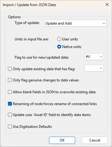

[JSON データからのインポート/更新]ダイアログ
このダイアログでは、JSON ファイルからネットワークをインポートまたは更新できます。
ダイアログの表示方法
項目 説明
JSON ファイル
ブラウズ ボタンをクリックすると、標準の[ファイルを開く]ダイアログが表示され、更新元の JSON ファイルを選択できます。
注: このオプションは、[JSON データからのインポート/更新]ダイアログにタスク シーケンス エディタからアクセスした場合にのみ使用できます。
更新タイプ
更新して追加 ネットワーク内に既に存在するネットワーク オブジェクトは更新し、存在しないオブジェクトは追加します。
削除 JSON データのプライマリ キー フィールドを使用して、削除するネットワーク オブジェクトを識別します。その他のフィールドは無視されます。
混合(データ フィールドに基づく)
同じ JSON ファイルを使用して削除、追加、更新を実行できます。
混合モードでは、JSON データの追加のフィールド(Action)が使用されます。このフィールドに文字 - (マイナス)が含まれている場合、ネットワーク オブジェクトは[削除]オプションと同じ方法で削除されます。フィールドが空白の場合、[更新して追加]オプションと同様に、ネットワーク オブジェクトが追加または更新されます。
指定されていない単位:
ユーザー単位
単位情報のないフィールドは、現在のユーザー単位を使用してインポートされます。
データが元々 InfoWorks WS Pro からエクスポートされた場合、ユーザー単位は特定のマシン上の特定のユーザーに対して保存されます。別のマシンの別のユーザーである場合は、単位が一致していることをユーザーが確認する必要があります。
内部単位 単位情報のないフィールドは、内部単位を使用してインポートされます。(後でインポートまたは更新するためにデータをエクスポートする場合は、移植を実現するために InfoWorks WS Pro の内部単位を使用することをお勧めします。)
新規/更新データに使用するフラグ:
このフラグは、JSON ファイルからネットワークに追加された新しいデータや更新されたデータに使用されます。既定の #V フラグを使用するか、[ユーザー定義フラグ]ダイアログを使用して事前に作成したフラグを使用できます。
JSON フィールドに対応するフラグ フィールドがない場合は、選択したフラグが使用されます。JSON データにフラグ フィールドが含まれている場合、フラグが設定されていない場合でも、JSON のフラグが使用されます。
フラグを持つ既存データのみ更新:
選択すると、ここで指定したフラグが設定されているネットワーク内のデータのみを更新できます。
データ値の変更時にのみフラグを設定
更新されたパラメータが変更されていない場合は、フラグを設定しません。
JSON 内の空白フィールドで既存データを上書き
JSON データに変更されたデータのみが含まれていて、他のフィールドをそのままにする場合は、このチェックボックスをオフにします。
JSON ファイル内にリストされていないフィールドは完全に無視されます。JSON にリストされているフィールドのみが影響を受けます。
ノード名の変更時に接続リンク名を変更
ノード名が変更され、接続情報を保持する場合は、このチェックボックスをオンにします。
このオプションを選択しないと、名前が変更されたノードの次の接続が失われます。
  • ノードに接続されているリンクのネットワーク接続情報
  • このノードに関連付けられているコントロール データへのリンク
更新時に[資産 ID]フィールドを使用してデータ アイテムを特定
オンにすると、既存のレコードに変更を適用し、重複レコードを識別するときに、オブジェクトの InfoWorks WS Pro ID (NodeID や USNode.DSNode.Suffix など)の代わりに、データベース内のオブジェクトの[資産 ID]フィールドが使用されます。
デジタル化デフォルト値を使用
オンにすると、JSON ファイルに値がない追加のネットワーク オブジェクトのフィールドにはデジタル化デフォルト値が使用されます。
