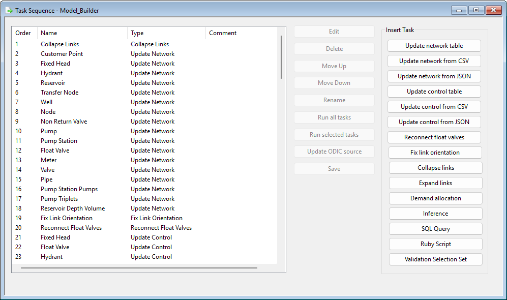

タスク シーケンス エディタ
タスク シーケンス エディタを使用すると、ネットワークおよびコントロールで実行できるタスク シーケンスを編集できます。
タスク シーケンス エディタは、エクスプローラ ツリーのタスク シーケンス グループからタスク シーケンス オブジェクトを開くと表示されます。
タスクを挿入するには、[タスクを挿入]オプションのいずれかをクリックするか、サポートされているオブジェクトをエクスプローラ ツリーからドラッグします。
このエディタを使用すると、ネットワークおよびコントロール、保管クエリー、Ruby スクリプト、推測オブジェクト、フロート バルブの再接続などに対する更新のシーケンスを作成できます。これらのタスクは、編集、上下に移動、削除することができます。
[すべてのタスクを実行]または[選択したタスクを実行]ボタンをクリックすると、ネットワークまたはコントロールに対してタスクが順番に実行されます。または、タスク シーケンス オブジェクトをネットワークにドラッグすると、ネットワークまたはコントロールに対してタスクが順番に適用されます。
タスク シーケンスの実行後、各ステップの統合されたログが表示されます。
項目 説明
[並べ替え] タスク シーケンスの実行順序を表示します。
名前 タスクの名前を表示します。
タイプ オブジェクトのタイプを表示します。
コメント 特定のタスクに追加したコメントを表示します。
編集 [タスクを編集]ダイアログを開きます。特定のタスクを編集することができます。
上へ移動/下へ移動 タスク シーケンスの順序を上下に移動することができます。
名前変更 タスクの名前とコメントを変更できます。
すべてのタスクを実行 すべてのタスクを順番に実行します。
注: このオプションを実行するには、ネットワークが開いている必要があります。
選択したタスクを実行 選択したタスクを順番に実行します。
注: Ctrl キーを押しながら実行するタスクをクリックすると、複数のタスクを選択できます。
ODIC ソースを更新
選択した[ネットワークを更新]タスクまたは[コントロールを更新]タスクの SQL Server または Oracle Database 接続を更新できます。
このボタンをクリックすると、選択した[ネットワークを更新]タスクまたは[コントロールを更新]タスクの SQL Server 接続または Oracle Database 接続を更新するかどうかを選択できます。[ネットワークを更新]または[コントロールを更新]以外のタスクは、選択されている場合でもスキップされます。
このオプションを使用すると、選択したすべてのタスクの接続が 1 つずつではなく、一度に変更されます。
保存 変更を保存します。
タスクを挿入
項目 説明
ネットワークを更新
コントロールを更新
[ネットワークを更新]または[コントロールを更新]ボタンをクリックすると、[オープン データ インポート センター]ダイアログが開き、ネットワークまたはコントロールを更新するオプションを作成できます。保存したオプションはタスク シーケンスに追加されます。
CSV からネットワークを更新
CSV からコントロールを更新
[CSV からネットワーク更新]または[CSV からコントロールを更新]ボタンをクリックすると、[CSV データからのインポート/更新]ダイアログが開き、CSV ファイルからネットワークまたはコントロールを更新できます。保存したオプションはタスク シーケンスに追加されます。
JSON からネットワークを更新
JSON からコントロールを更新
[JSON からネットワーク更新]または[JSON からコントロールを更新]ボタンをクリックすると、[JSON データからのインポート/更新]ダイアログが開き、JSON ファイルからネットワークまたはコントロールを更新できます。保存したオプションはタスク シーケンスに追加されます。
フロート バルブを再接続
フロート バルブを貯水池に直接接続し、不要な管を除去します。
注: フロート バルブが貯水池に接続されていない場合、検証エラーが発生します。
リンク方向を固定
[リンク方向を固定]ボタンをクリックすると、[リンク方向を固定]ダイアログが開き、必要に応じて、ポンプ場、バルブ、逆止弁、メーターの方向を正しい方向に反転させる上流および下流の資産 ID を指定できます。
リンクを折りたたむ
リンクを折りたたむことができます。リンクの中央に終点を配置します。
このオプションは、バルブ、逆止弁、メーター、ポンプ場に適用できます。フロート バルブや管には適用できません。
リンクを延長
[リンクを延長]ボタンをクリックすると[ショート リンクを展開]ダイアログが開き、長さが指定した値未満のリンクのジオメトリを展開できます。
需要配分
[需要配分]ボタンをクリックすると[需要配分]ダイアログが開き、ネットワーク内のノードに需要を割り当てることができます。
推測
SQL クエリー
Ruby スクリプト
[SQL クエリー]、[Ruby スクリプト]、[推測]ボタンをクリックすると、[タスクを編集]ダイアログが開き、対応するタスクをシーケンスに追加できます。
注: エクスプローラ ツリーからタスクをドラッグして、シーケンスに追加できます。
検証選択セット
[検証選択セット]ボタンをクリックすると[選択セットを作成]ダイアログが開き、ネットワークまたはコントロールに加えられた変更を含む選択リストを作成できます。
