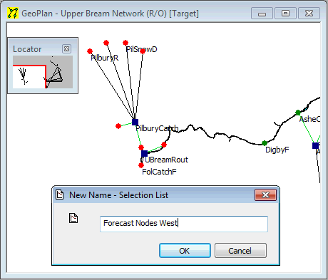

  1. 選択は保存して、後で再利用することができます。
    • 目的の選択方法を使用して、1 つまたは複数のオブジェクトを選択します。たとえば、Selection tool ボタンをクリックし、[Ctrl]を押しながら、各オブジェクトを順番にクリックします。
    • モデル グループ ウィンドウで[選択リスト グループ]を右クリックし、[新規作成] | [選択リスト]を選択します。[選択リスト グループ]がない場合は、一番上のアイコンを右クリックして[新規作成] | [選択リスト グループ]を選択します。
    • 選択に適切な名前(「Forecast Nodes West」など)を入力します。
      Save selection
    • [OK]をクリックします。選択を作成するには、他にも多くの方法があります。詳細については、「オブジェクトを選択する」を参照してください。
    • 選択リストは、選択リスト グループに保存されます。
    • 選択を解除するには、ジオプランの空白エリアをクリックします。
    • 同じオブジェクトをもう一度選択するには、モデル グループ ウィンドウで[選択リスト グループ]を開き(グループの左側にある Plus ボタンをクリック)、選択リストをジオプランにドラッグします。
    • 上記の手順を繰り返して(たとえば、ネットワーク上のさまざまなオブジェクトを選択して)、新しい選択リストを作成し、リストを保存します。
