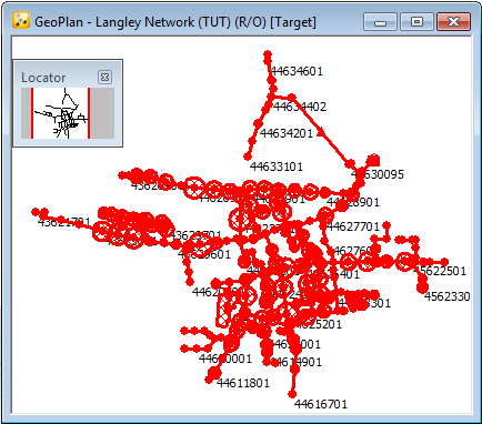

オブジェクトを選択
このツールでジオプラン上のオブジェクトを選択できます。
- オブジェクトをクリックすると、赤くなります。複数のオブジェクトを選択するには、[Ctrl]キーを押しながらオブジェクトをクリックします。
- [Ctrl]キーを押しながらもう一度オブジェクトをクリックすると、それが選択から除外されます。
- 現在の選択を解除するには、ジオプランの空白エリアをクリックします。
- 複数のオブジェクトが近くにある場合は、[複数選択]ダイアログが表示され、最も近いオブジェクトのラベルが表示されます。いずれかをクリックしてから[OK]をクリックし、適切なプロパティ シートを表示します。

すべて選択 / 選択の解除
ネットワーク上のすべてのオブジェクトを選択します。この機能は[選択]メニューからも使用できます。
現在の選択を解除します。この機能は[選択]メニューからも使用できます。

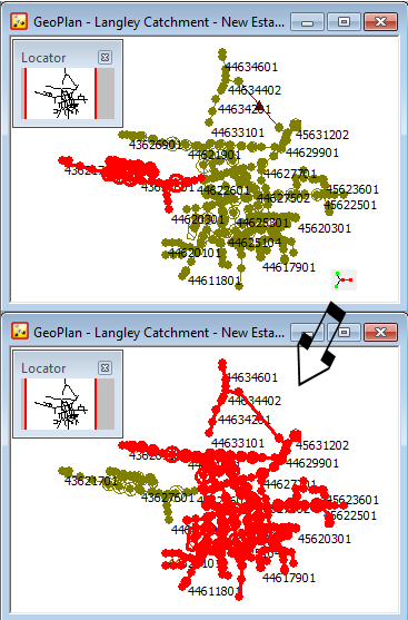

選択を反転
現在の選択を反転します。この機能は[選択]メニューからも使用できます。
