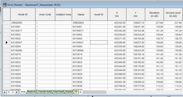

グリッドには、[ウィンドウ]メニューまたはウィンドウ ツールバーからアクセスできます。
グリッド データを調べる

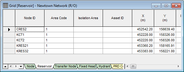

あるタイプのすべてのオブジェクト(たとえば、すべてのノードやすべてのリンクなど)のグリッドを表示できます。
- [ウィンドウ]メニューから[グリッド ウィンドウ]を選択し、サブメニューのいずれかのオプションを選択します(例: すべてのノードを表示するには[新規ノード ウィンドウ])。グリッド ビューが表示されます。また、対応するツールバー ボタンをクリックすることで、グリッド ビューを開くこともできます。
- スクロール バーを使用して、グリッド内を移動します。
- 表示するオブジェクトのタイプを別のものにするには(たとえば、別のタイプのノードなど)、ウィンドウ下部の対応するタブをクリックします。すべてのグリッドには、オブジェクトのサブタイプごとに 1 つずつタブがあります。
- ウィンドウの隅または端をドラッグして、ウィンドウのサイズと形状を変更します。
- 列見出し間の境界線をドラッグして、列の幅を変更します。

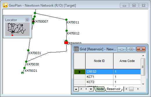

- 行の左側をクリックして、その行のオブジェクトを選択します。対応するオブジェクトがジオプランでハイライト表示されます。[Ctrl]キーを押しながらクリックして、複数のオブジェクトを選択します。連続するオブジェクトをまとめて選択する場合は、[Shift]キーを使用します。選択したオブジェクトのグループだけをリストするグリッドを開くことができます。ジオプランでオブジェクトを選択し、[Ctrl]キーを押しながら対応するツールバー ボタンをクリックするか、[ウィンドウ] | [グリッド ウィンドウ]サブメニューからオプションを選択します。

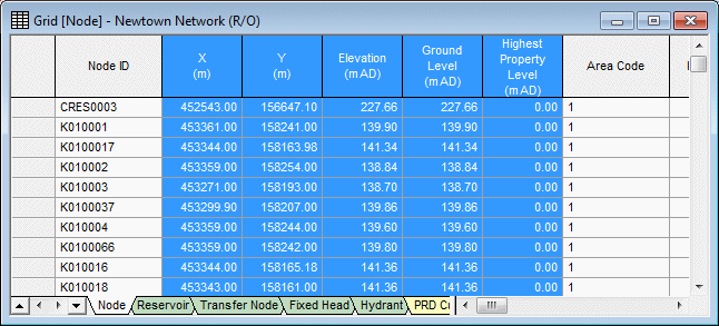

- [ノード ID]列を常に表示しておくには、(列全体を選択するために)列ヘッダーをクリックしてから、ヘッダーを右クリックして[列の固定]を選択します。固定した列は右側の境界線が太くなります。複数の列を固定するには、複数の列を選択します。[列の固定を解除]オプションを選択すると、列が通常の状態に戻ります。
列を並べ替える
- 列ヘッダーをクリックして選択し、ヘッダーを左または右にドラッグして、列の順序を変更します。ヘッダー上でポインタをドラッグすると、一度に複数の列を選択できます。
- グリッド上の任意の場所をクリックすると、列がハイライト表示されなくなります。

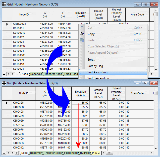

- (ヘッダーではなく) [標高]列自体を右クリックし、[昇順で並べ替え]を選択することで、地盤高に従ってノードを並べ替えます。

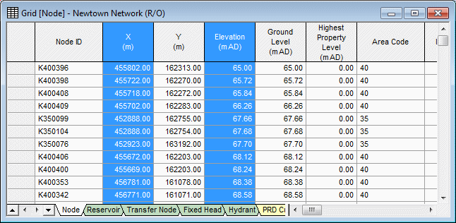

- 地盤高で並べ替えてから、東西の位置で並べ替えます。そのためには、[標高]ヘッダーをクリックし、[Ctrl]キーを押しながら[X]列ヘッダーをクリックし、右クリックして[選択列を昇順で並べ替え]を選択します。

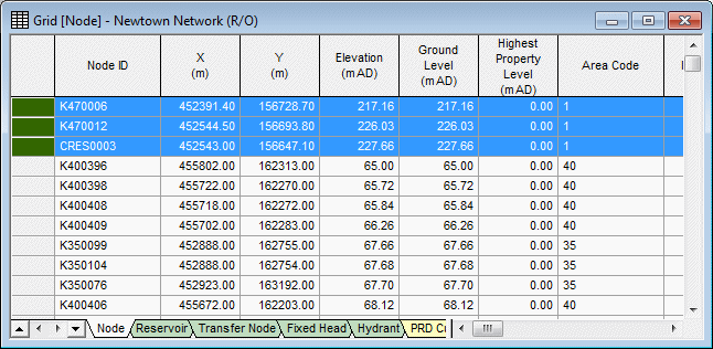

- ジオプラン ビューで、ノードを選択します。[グリッド] | [ネットワーク選択をグリッドの上部にグループ化]を選択して、選択したオブジェクトを一番上に移動します(他のオブジェクトは前のように並べ替えられたままです)。

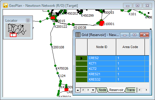

- [ウィンドウ]メニューから、[グリッド ウィンドウ] | [新規ノード ウィンドウ]を選択します。
- (ダイアログの下部にある) [貯水池]タブを選択します。左下隅にあるボタンを使用すると、別のタブを表示できます。
- ジオプラン ウィンドウとグリッド ウィンドウのサイズと位置を調整して、どちらもはっきりと見えるようにします。
- レコードの左側をクリックして、貯水池を選択します。その貯水池がジオプランでハイライト表示されます。
- すべての貯水池を選択します。そのためには、最初のレコードの左側をクリックし、[Shift]キーを押しながら最後のレコードをクリックします。
- ジオプランを右クリックして、[選択の検索]を選択します。

- たとえば、ノード グリッドを開き、[X]列と[Y]列を[ノード ID]列の横にドラッグします。
- この 3 つの列をマークして、データがハイライト表示されるようにします。

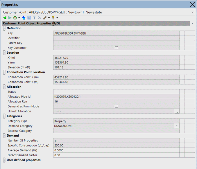

プロパティ シート
類似したタイプのデータが表示されるセクションにデータが分割されます。一部のデータは複数のオブジェクトのタイプに共通しているため、1 つのセクションが複数のプロパティ シートのタイプに表示される場合があります。ただし、プロパティ シートはオブジェクト固有にすることができます。以下に例を示します。
ネットワークがチェック アウトされている場合、プロパティ シートは編集可能です。
