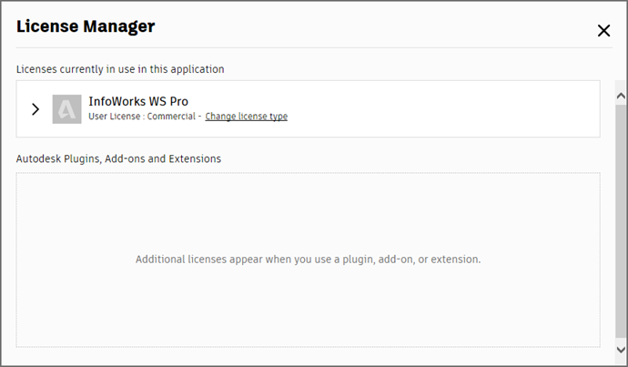

ヒント: 現在使用しているライセンスのタイプは InfoWorks の[詳細情報]ボックスに表示され、ライセンス番号は[追加情報]ウィンドウに表示されます。

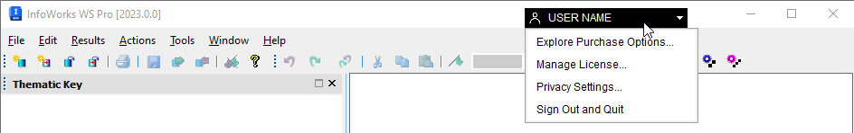

Autodesk アカウントのメニュー
Autodesk アカウントのメニューは、InfoWorks WS Proワークスペースのタイトル バーにあります。
注: 体験版ライセンスを使用すると、Autodesk アカウントのメニュー()に、ライセンスの有効期限までの残り日数を示すインジケーターが表示されます。この情報は、開始ダイアログにも表示されます。
次のオプションを使用することができます。

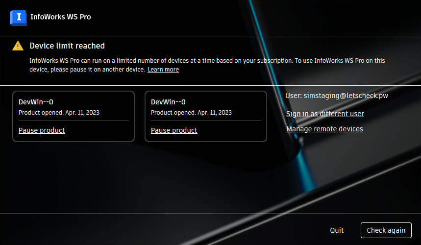

サブスクリプションの過剰使用
サブスクリプションに基づいて、InfoWorks WS Pro ライセンスは一度に限られた数のデバイスでのみ使用できます。この制限に達したときに別のデバイスでアプリケーションを使用しようとすると、[デバイス制限に達しました]ダイアログが表示されます。現在アプリケーションを使用しているデバイスが一覧表示され、選択したデバイスでの使用を一時停止することができます。これで、ライセンスを使用して現在のデバイスでアプリケーションにアクセスできるようになります。以下に例を示します。
オプション:
  • 製品を一時停止: 選択したデバイスでのライセンスとアプリケーションの使用を一時停止します。これで、現在のデバイスでアプリケーションを使用できるようになります。
  • 別のユーザーとしてサインイン: オートデスクの[はじめに]ダイアログを表示します。別のライセンスにアクセスできる場合は、そのライセンスを使用してサインインできます。
  • リモート デバイスを管理: 「Autodesk account compromise suspected (オートデスク アカウントの不正使用の疑い)」ページが開きます。
  • 再確認: デバイスのライセンス制限がまだ最大値であるかどうかを確認します。その場合は、ダイアログが再表示されます。そうでない場合は、現在のデバイスでアプリケーションを使用できます。
  • 終了: 現在のデバイスでアプリケーションを閉じます。
