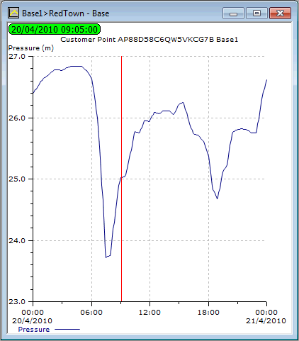

個々の顧客ポイントのグラフ
個々の顧客ポイントのグラフを表示するには、ネットワーク オブジェクトのデータのグラフ化に関する指示に従ってください。
同じ結果をグリッドに表示することもできます。
1 つの顧客ポイントの結果をグラフ化
