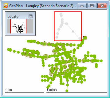

ベース ネットワークには存在するが現在のシナリオには存在しないネットワーク オブジェクトは、シナリオのジオプラン ウィンドウに薄いグレーで表示されます。このような「オブジェクト ゴースト」の表示は、[ジオプラン プロパティ]ダイアログの[表示]ページからオンまたはオフにできます。

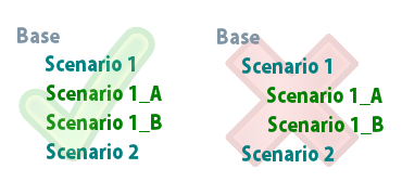

シナリオの構造に関する重要な情報
シナリオは、ほとんどの InfoWorks WS Pro オブジェクトとは異なる構造であるため、次の点を強調することが重要です。
以下の例では、シナリオ 1シナリオ 2 という 2 つのシナリオがベースから生成されています。シナリオ 1シナリオ 2 は互いに独立しています。ただし、ベースに加えられた変更は、両方のシナリオに重ねて表示されます。
Scenario structure
シナリオの構造
シナリオ 1_Aシナリオ 1_Bシナリオ 1 の複製であり、シナリオ 1 をコピーして取得されました。シナリオ 1_Aシナリオ 1_B は互いに独立しています。シナリオ 1_A に変更を加えても、シナリオ 1_B には影響はありません。その逆の場合も同様です。同様に、シナリオ 1 を編集または削除しても、シナリオ 1_Aシナリオ 1_B には影響しません。このため、シナリオの構造は、右側の画像(赤いバツ)の方ではなく、左側の画像(緑のチェックマーク)の方で表すことができます。
