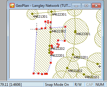

スナップ モードがオン
スナップされた頂点を移動する
複数の頂点をまとめてスナップしたら、スナップ モードがオンになっている限り、それらの頂点を 1 つの点と同じように移動できます。スナップ モードがオフの場合は、ハイライト表示されたポリゴンまたはポリラインの頂点のみが移動します。
