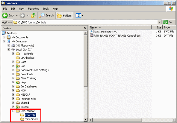

この形式のデータ ファイルは通常、次の 2 つのフォルダにあります。
Controls folder
SWC サマリー ファイルには、最初の行に列ヘッダーが含まれており、ユーザー側でフィールドを識別できるようになっています。次の例に示すように、ASSET_ID、ALT_ASSET_ID、RTU_NAME、POINT_NAME、WEEKLY_PROFILE_ID、WEEKLY_PROFILE_NAME といったヘッダーがあります。

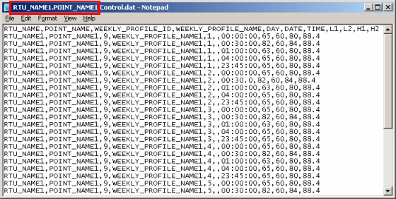

以下のスクリーンショットは、個々のコントロール プロファイルの例を示しています。プロファイル ファイル名は、サマリー ファイルにリストされているパラメータの識別子と一致することに注意してください。
Controls dat file

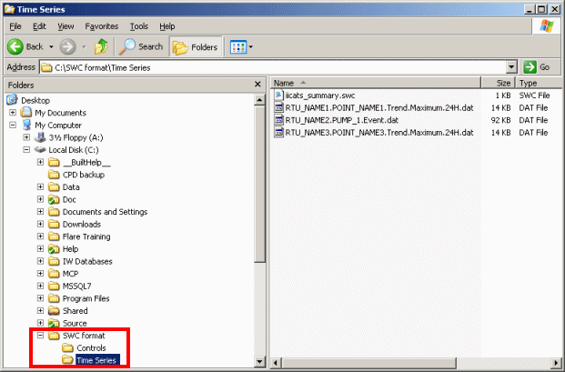

Time series folder

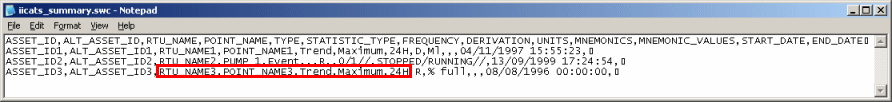

Controls フォルダの場合と同じく、SWC サマリー ファイルの最初の行に列ヘッダーが含まれており、ユーザー側でフィールドを識別できるようになっています。次の例に示すように、ASSET_ID、ALT_ASSET_ID、RTU_NAME、POINT_NAME、TYPE、STATISTIC_TYPE、FREQUENCY といったヘッダーがあります。
Time Series Summary file

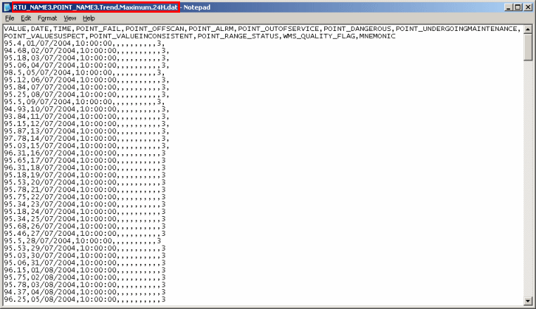

Controls の場合と同じく、サマリー ファイルにリストされているパラメータが dat ファイルのファイル名と一致する必要があります。
Time Series dat file
