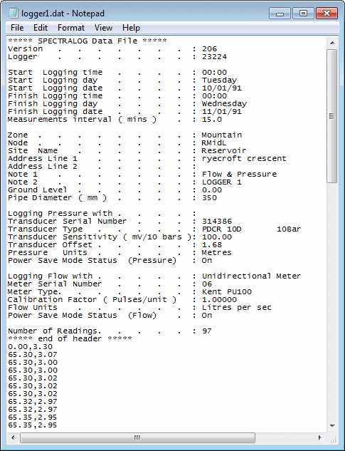

Spectralog 形式のロガー データは、カンマ区切り形式です。Spectralog ファイルは次のように構成されています。
- 次の情報を含むヘッダー領域:
- バージョンとロガー タイプ、ログ記録の開始時刻、曜日、日付、ログ記録の終了時刻、曜日、日付、測定間隔(分)、ゾーン、ノード、サイト名、住所、メモ、地盤高、管径
- 測定されるパラメータ(下のスクリーンショットの Pressure と Flow)および対応するロガーの仕様(シリアル番号、単位など)
- カンマ区切り列でリストされたロガー データ(次に示す例の Pressure や Flow など)
Spectralog ファイル(.dat 拡張子)の例を以下に示します。
