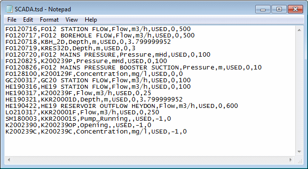

TSD ファイル内のキーは、場所、データ タイプ、単位などの情報を DAT ファイル内の値に関連付けるために使用されます。

次のスクリーンショットは、TDS ファイルをメモ帳に開いた例です。
