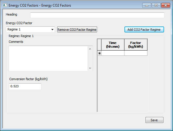

エネルギー CO2 係数データ
エネルギー CO2 係数データ オブジェクトは、サステナビリティ解析の実行時に使用されます。
パラメータ 説明
ヘッダー
エネルギー CO2 係数データ オブジェクトのタイトル
エネルギー CO2 係数
CO2 法のドロップダウン リスト
[CO2 係数法を削除]ボタン
現在選択されている CO2 法を削除する場合に、このボタンをクリックします
[CO2 係数法を追加]ボタン
新しい CO2 法を追加する場合に、このボタンをクリックします。[新規エネルギー CO2 法を追加]ダイアログが表示されます。
  • 法の名前を入力します。
  • 新しい法の基になる既存の法を選択します(任意)。
コメント
現在選択されている法に関する追加の注記
変換係数
現在選択されている法の非時系列変換係数
注:
法の時系列プロファイルが存在する場合は、この値の代わりに時系列プロファイルが使用されます。
時間 - 係数プロファイル
現在選択されている法の時系列変換係数プロファイル。
注:
時系列プロファイルは、 [変換係数] フィールドに入力された値を上書きします。
