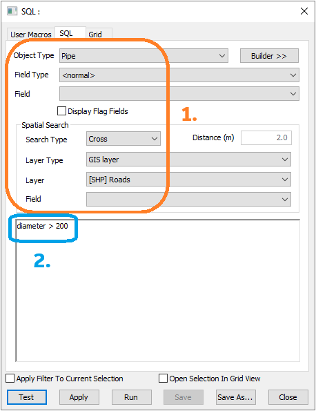

SQL query context:
  • オブジェクト タイプ:
  • [空間] 検索タイプ: 交差
  • [空間] レイヤー タイプ: GIS レイヤー
  • [空間] レイヤー: [SHP]道路
diameter > 200
このクエリーでは、次の処理が行われます。
  1. レイヤー '[SHP]道路' の道路と交差するすべての管が検索されます。
  2. 手順 1 で検出された管を使用して、直径が 200 を超える管を選択します。

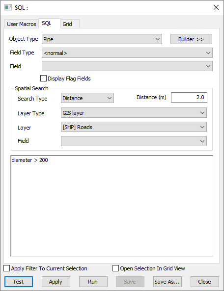

SQL query context:
  • オブジェクト タイプ:
  • [空間] 検索タイプ: 距離
  • [空間] 距離: 2.0
diameter > 200
GIS データを使用して、道路から 2 メートル以内にある、直径が 200 を超えるすべての管を検索します。

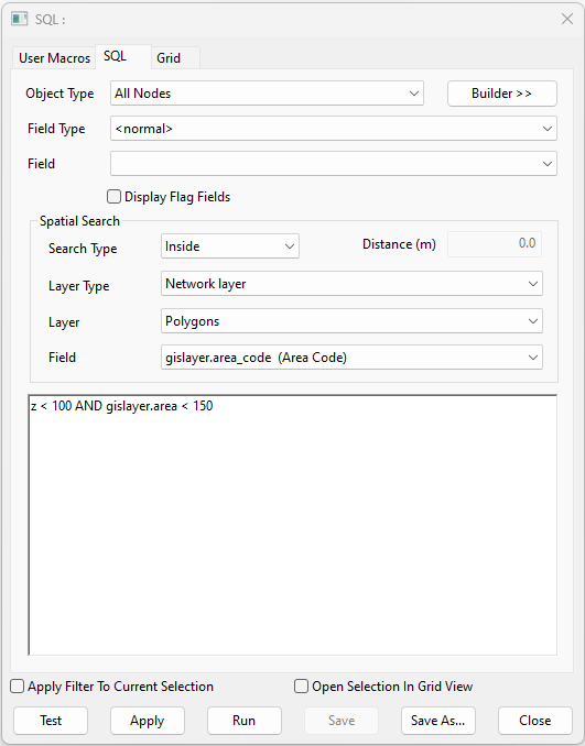

SQL query context:
  • オブジェクト タイプ: すべてのノード
  • [空間] 検索タイプ: 内部
  • [空間] レイヤー タイプ: ネットワーク レイヤー
  • [空間] レイヤー: ポリゴン
z < 100 AND gislayer.area > 150
面積が 150 を超えるポリゴン内にある、高度が 100 未満のすべてのノードを選択します。

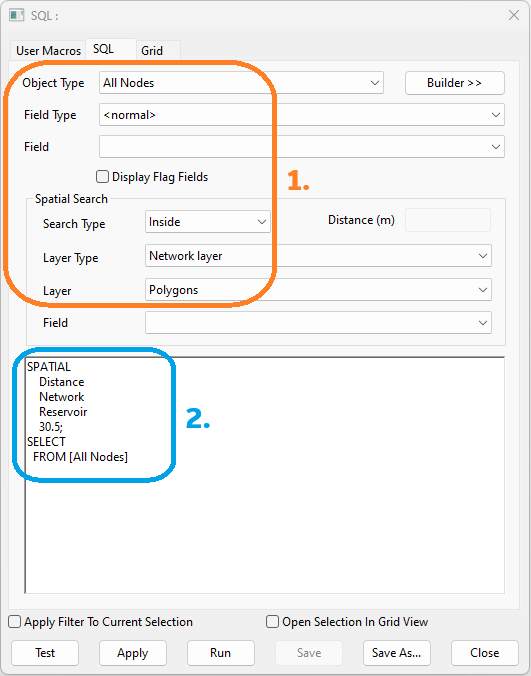

  1. 標準クエリーと同様に、空間クエリーでも[SQL]ダイアログの優先度ルールが適用されます。つまり、コンボ ボックスとテキスト ボックスで指定されたオプションは、SPATIAL ステートメントによって変更されるまでは、初期空間設定として機能します。例:
    SQL query context:
    • [空間] 検索タイプ: 内部
    • [空間] レイヤー: ポリゴン
    SPATIAL
      Distance
      Network
      Reservoir
      30.5;
    SELECT
     FROM [All Nodes]
    このクエリーは、まず、ネットワーク ポリゴン内にあるすべてのノードを選択してから、貯水池オブジェクトの 30.5 距離単位内にあるすべてのノードを選択します。
