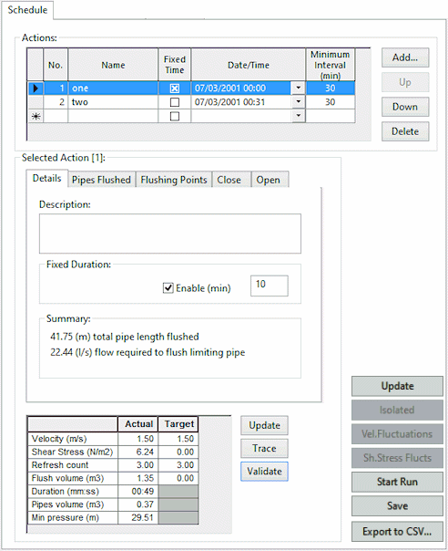

このページは、3 つのセクションに分かれています。
- 操作: スケジュールに含まれる操作が一覧表示され、操作を追加、削除、並べ替えることができます。
- 選択操作: 現在の操作の詳細が表示され、各操作の検証と追加情報が提供されます。
- スケジュール ボタン: スケジュールをコントロール、開始、保存できます。
このページを開くには、フラッシング スケジューラーの[スケジュール]タブをクリックします。
イメージを示します
[操作]セクション
このセクションには、スケジュールに含まれる操作のグリッドがあります。グリッドの横にあるボタンは、操作の追加、削除、および順序の編集に使用します。

[選択操作]セクション
このセクションには複数のタブがあり、[操作]グリッドで現在選択されている操作の詳細が表示されます。タブの下のボタンは、各操作の検証と追加情報を提供するために使用されます。
| 項目 |
説明 |
| タブ |
詳細
このタブは、現在選択されている操作を説明するテキストを追加するためや、操作の固定期間を指定するために使用します。
説明
現在選択されている操作のノート。
固定期間
[許可] チェックボックスがオンになっている場合に、操作が実行される分数を入力できます。
概要
フラッシングされた管の合計長と最大の管をフラッシングするために必要な流量の詳細が表示されます。

| [サマリー値]グリッド |
現在選択されている操作のサマリー値が表示されるグリッド。
| 速度 |
フラッシング実行時に管を通過する水の最小流速が、実際の流速として報告されます。
このセルは、実際の流速が目標流速より低い場合はピンクで強調表示されます。目標流速は、[基準 & 消火栓]ページの [必要最小流速] フィールドで設定されます。
| [せん断応力] |
フラッシング実行時の管内の最小せん断応力が、実際のせん断応力として報告されます。
このセルは、実際のせん断応力が目標せん断応力より低い場合はピンクで強調表示されます。目標せん断応力は、[基準 & 消火栓]ページの [必要最小せん断応力] フィールドで設定されます。
| 更新数 |
フラッシングされた管内の水が更新された最小回数が実際の更新数として報告されます。
このセルは、実際の更新数が目標更新数より少ない場合はピンクで強調表示されます。目標更新数は、[基準 & 消火栓]ページの [更新数] フィールドで設定されます。
| フラッシング ボリューム |
フラッシング操作の実行に使用された水量が、実際のフラッシング ボリュームとして報告されます。
このセルは、実際のフラッシング ボリュームが目標フラッシング ボリュームより多い場合はピンクで強調表示されます。目標フラッシング ボリュームは、[基準 & 消火栓]ページの [最大フラッシング ボリューム] フィールドで設定されます。
| 継続期間 |
フラッシング操作の実行に要した時間。 |
| 管の容量 |
フラッシングされる管の容量。 |
| 最小水圧 |
ネットワーク内の需要ノード(貯水池および漏水損失のみを持つノードを除く)の最小水圧。 |
| [選択操作]ボタン |
Trace
1 つの操作が選択され、フラッシング シミュレーションが指定されている場合に有効になります。
このボタンをクリックすると、フラッシングされた管、フラッシング ポイント、閉じるリンクが(ジオプラン上で)強調表示されます。
検証
このボタンをクリックすると、現在選択されている操作が検証されます。[警告とエラー]ボックスに検証メッセージが表示されます。
更新
次のために使用できます。
- 現在選択されている操作の非固定の操作開始時間および継続時間を再計算する
- フラッシング ポイント流量
- フラッシングされた管の流速、流量、フラッシング時間
孤立
このボタンをクリックすると、現在選択されている操作中に孤立するノードが(ジオプラン上で)表示されます。
スケジュール ボタン
[選択操作]セクションの右側にあるボタンは、スケジュール全体に適用されます。
| ボタン |
説明 |
更新
[シミュレーション]ページでフラッシング シミュレーションが指定されている場合に有効になります。
次のために使用できます。
- スケジュールに含まれるすべての操作について、非固定の操作開始時間と継続時間を再計算する
- フラッシング ポイント流量
- フラッシングされていない管で過剰な流速変動が発生していないかチェックする([シミュレーション]ページでベース シミュレーションが指定されている場合)
孤立
ジオプラン上の孤立ノードを選択します。
速度変動
[シミュレーション]ページでフラッシング シミュレーションとベース シミュレーションが指定されており、[基準 & 消火栓]ページで指定された最小値を超える流速変動が検出された場合に有効になります。
ジオプラン上で過剰な流速変動が生じている管を選択します。
| せん断応力変動 |
[シミュレーション]ページでフラッシング シミュレーションとベース シミュレーションが指定されており、[基準 & 消火栓]ページで指定された最小値を超えるせん断応力変動が検出された場合に有効になります。
ジオプラン上で過剰なせん断応力変動が生じている管を選択します。
ランを開始
スケジュールに加えた変更を保存し、フラッシング シミュレーションを実行します。
保存
スケジュールへの変更を保存します。
| CSV に書き出す |
フラッシング スケジュール データを 1 つまたは複数のカンマ区切り値ファイルにエクスポートするために使用します。
[CSV エクスポート オプションを選択]ダイアログが開き(各テーブルを同じ CSV ファイルにエクスポートするオプションと、各テーブルを異なる CSV ファイルにエクスポートするオプションがあります)、続けて、保存した CSV ファイルの名前と場所を選択するための標準の[Save As]ダイアログが開きます。
