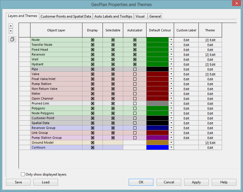

[ジオプラン プロパティとテーマ]ダイアログ - [レイヤーとテーマ]ページ
このページは、ネットワーク オブジェクトの表示設定を編集したり、テーマをセットアップしたりするために使用します。オブジェクトとラベルは表示と非表示を切り替えられます。オブジェクト タイプの色を変更することもできます。オブジェクト テーマは、セット、編集、保存できます。
このページを開くには、ジオプランを右クリックし、[プロパティ && テーマ]を選択します。続けて、[レイヤーとテーマ]タブをクリックする必要がある場合があります。
設定内容は、現在のジオプラン ビューでのみ使用されます。現在のジオプラン ウィンドウを閉じると、設定は失われます(ただし、「[ネットワーク編集プロパティ - 保存オプション]ダイアログ」を参照)。
GeoPlan Properties and Themes - Layers and Themes page
オプション
説明
矢印を使用して、強調表示された行を上下に移動させます。
Copy
異なるオブジェクト レイヤー間でサブ テーマをコピーするための[サブ テーマをコピー]ダイアログが開きます。「サブ テーマのコピー」を参照してください。
注: テーマを正常にコピーするには、オブジェクト レイヤー間でフィールドが一致している必要があります。
左端の列(ラベルなし)
この列のセルをクリックすると、行全体が選択されます。
行の間にある濃い黒の横線は、非表示のレイヤーがあることを示します。これらのレイヤーを表示するには、ダイアログの下部にある[表示されているレイヤーのみを表示する]チェックボックスをオフにします。
ヒント: [Shift]キーと[Ctrl]キーを使用して、通常どおり複数の行を選択できます。
オブジェクト レイヤー
この列には、以下の内容が表示されます。
  • ネットワーク オブジェクト タイプ
  • 地形モデル
  • 等高線
表示
オンにすると、ジオプランにネットワーク オブジェクト レイヤー(ラベルを含む)が表示されます。
ヒント: [Ctrl]キーを押しながらチェックボックスをクリックすると、現在選択されているすべての行について、ネットワーク オブジェクト レイヤーの表示のオン/オフが切り替わります。
選択
オンにすると、レイヤー内のオブジェクトがジオプランで選択可能になります。
このオプションは、オブジェクトを選択したときに返されるネットワーク オブジェクトの数を制限するのに役立ちます。
注: この機能は、オブジェクトのクリックが行われるツールでのみ利用できます。選択できないレイヤー内のオブジェクトでも、ポリゴン選択ツール、SQL クエリー、グリッド内選択などの間接的な方法を使用して選択することが可能です。
自動ラベル
オンにすると、自動ラベルの表示が有効になります(自動ラベルは、[ジオプラン プロパティとテーマ]ダイアログの[自動ラベルとツールチップ]ページで設定します)。
ヒント: [Ctrl]キーを押しながらチェックボックスをクリックすると、現在選択されているすべての行について、自動ラベルの表示のオン/オフが切り替わります。
既定の色
ジオプランにオブジェクト タイプを表示する際の色を選択できる、各セルのドロップダウン コントロール。
ヒント: この列の色は、それぞれ[Ctrl]+[C]と[Ctrl]+[V]を使用してコピーと貼り付けができます。貼り付け先は、このアプリケーションの別の色セル、またはスプレッドシートなどの外部アプリケーションにすることができます。外部アプリケーションに貼り付けると、実際の色ではなく数値が挿入されます。[Shift]+[Ctrl]キーを使用して、通常どおり複数のセルを選択できます。
カスタム ラベル
[編集]をクリックすると、このオブジェクト レイヤーのカスタム ラベルを設定するための[カスタム ラベル設定]ダイアログが開きます。
テーマ<so>てーま
[編集]をクリックすると、このオブジェクト レイヤーのベース テーマを変更(およびサブ テーマを作成および修正)するための[レイヤー テーマ エディタ]ダイアログが開きます。
「ジオプラン テーマについて」および「テーマを管理する」を参照してください。
注: ベース テーマが含まれる現在のテーマ数が、角括弧内に表示されます。テーマの総数は、サブ テーマを持つオブジェクト レイヤーにのみ表示されます。
表示されているレイヤーのみ表示
オンにすると、ジオプランでの表示対象として現在選択されていないレイヤー(つまり、[表示]オプションがオフになっているレイヤー)がグリッドで非表示になります。
このオプションは、グリッド内のレイヤー表示にのみ影響し(ジオプランでは影響しません)、このオプションを有効にした場合でもレイヤーの順序は変わりません。
左端の列の行間にある太い黒の横線は、1 つまたは複数の非表示レイヤーが存在することを示します。
ヒント: このオプションを使用して、ジオプランでの表示対象になっていないレイヤーを非表示にすると、このダイアログのグリッドをすっきりさせることができます。
ロード
[ネットワーク エディタ プロパティを読み込む]ダイアログが開きます。このダイアログを使用して、既定のシステム設定で現在の設定を上書きします。
その他のボタン このダイアログの各ページの下部にあるボタンの詳細については、「[ジオプラン プロパティとテーマ]ダイアログ」を参照してください。
