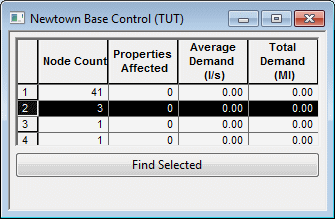

[グリッド レポート](サービス レベル - クラスタ)ビュー
このビューには、必要なサービス レベルを満たしていないエラーのクラスタのレポートが表示されます。
このビューは、[グリッド レポート](サービス レベル)ダイアログ[サービス レベルのエラーのクラスタを表示] オプションを選択した場合に、サービス レベル レポートの一部として生成されます。
クラスタは、直接接続されているか、需要のないノードを介して接続されている、エラーが発生しているノード(またはエラーが発生している顧客ポイントを持つノード)の集合として定義されます。
項目 説明
ノードに関するレポートのサービス レベル レポート列
グリッドには、検出されたクラスタごとに行があります。
ノード数: クラスタ内のノード数。
影響を受けるプロパティ: クラスタ内のノードに関連付けられているプロパティの数。
平均需要: シミュレーション期間中にノードのクラスタに供給された平均消費量。
合計需要: シミュレーション期間中にノードのクラスタに供給された合計消費量。
顧客ポイントに関するレポートのサービス レベル レポート列
顧客のポイント数: クラスタ内の顧客ポイントの数。
選択を検索(ボタン) グリッド内の行が選択されている場合、これをクリックすると、対応するノードまたは顧客ポイントがサービス レベル レポート グリッドおよびジオプラン ウィンドウで選択されます。
