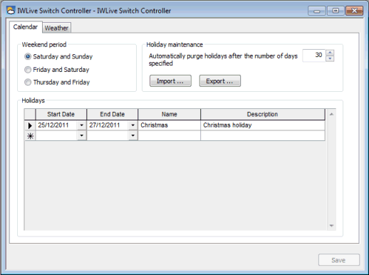

[カレンダー]ページ
[カレンダー]ページは、週末と休日を定義してカレンダー情報をカスタマイズするために使用します。
イメージを示します
週末
週末を構成する曜日(既定では土曜日と日曜日)を定義するオプションを選択します。
休日の管理
[休日の管理]セクションには、ハウスキーピングとインポート/エクスポートのオプションがあります。
  • 次の日数後に休日を自動で設定: 休日期間の経過後カレンダー エントリがデータベースから削除されるまでの日数。
  • [インポート] ボタン: 指定した .csv ファイルから休日データを休日グリッドにインポートします。既存の休日情報を上書きしたり、グリッドにデータを追加したりするオプションが提供されます。
  • [エクスポート] ボタン: 休日グリッドから .csv ファイルに情報をエクスポートします。
インポートとエクスポートの .csv 形式は次のとおりです。
BegYear,
BegMon,
BegDay,
EndYear,
EndMon,
EndDay,
Name,
Desc
2011,
12,
25,
2011,
12,
27,
Christmas,
Christmas holiday
休日グリッド
休日グリッドは、1 日以上の休日期間を定義するために使用します。
  • 開始日: 休日期間の開始を指定します
  • 終了日時: 休日期間の終了を指定します
  • 名前: 休日の名前(オプション)
  • 記述: 休日に関する詳細情報(オプション)
グリッド内を右クリックすると、コンテキスト メニューが表示され、行の切り取り、コピー、貼り付け、並べ替えができます。
行の左側を右クリックすると、コンテキスト メニューが表示され、行の挿入と削除ができます。

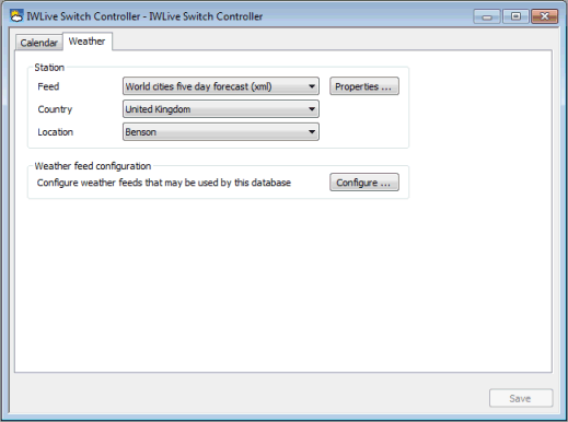

[天候]ページ
[天候]ページのすべてのフィールドを定義する必要があります。
イメージを示します
天候データ ソース
[天候データ ソース設定]ダイアログで現在選択可能な天候データ ソースのリスト。
選択した天候データ ソースでサポートされている国のリスト。
位置
選択した天候データ ソースでサポートされている都市およびその他の場所のリスト。
プロパティ
[プロパティ] ボタンをクリックして、現在選択されている天候データ ソースの接続プロパティを設定します。
[天候データ ソース プロパティ]ダイアログが表示されます。
設定
[設定] ボタンをクリックして、データベースで使用する天候データ ソースを 1 つまたは複数選択します。[天候データ ソース設定] ダイアログが表示されます。
