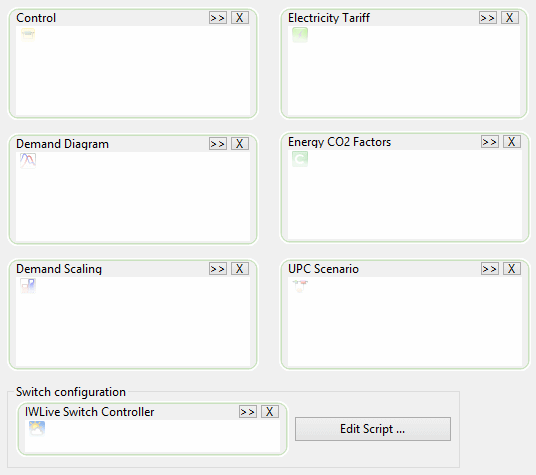

[切替]ページ
このページは、[デフォルト モデル]ページで指定した既定のシミュレーションで使用されるデータ アイテムの代わりにデータ アイテムを指定するために使用します。
注: このページは、ロック方法を使用して作成されたベースラインに対してのみ使用可能であり、合併方法を使用して作成されたベースラインに対しては使用できません。
Switch Options page of the Baseline property sheet
IWLive Pro Operator Clientの予測ランで使用するアイテムは、現在の天候予測に基づいて選択されます。
注: すべての切替オプションは、[デフォルト モデル]ページで選択した既定のシミュレーションのネットワークに対して照合に合格する必要があります。
項目 説明
コントロール ~
電気料金表 電気料金表には、既定のシミュレーションの電気料金表と同じ料金表ラベルが含まれている必要があります。
需要ダイアグラム 需要ダイアグラムには、既定のシミュレーションの需要ダイアグラムと同じ需要カテゴリーが含まれている必要があります。
エネルギー CO2 係数 エネルギー CO2 係数には、既定のシミュレーションのエネルギー CO2 係数と同じ GHG 係数法が含まれている必要があります。
需要スケーリング 需要スケーリングには、既定のシミュレーションの需要スケーリングと同じエリア コードが含まれている必要があります。
UPC シナリオ ~
スイッチ コンフィギュレーション
IWLive スイッチ コントローラー IWLive スイッチ コントローラー オブジェクトは、天候データ ソースへのリンクを設定し、カレンダー データを設定するために使用されます。
スクリプトの編集(ボタン) クリックすると、天候データ ソースに基づいて切替オブジェクトを使用するタイミングを定義する Ruby スクリプトを表示および編集する場合に使用する[切替スクリプト]ダイアログが表示されます。

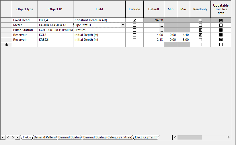

[フィールド]ページ
[フィールド]ページは、[デフォルト モデル]ページで有効な既定のシミュレーションが設定されている場合に入力されます。
このページは、シミュレーションを実行する前に、ネットワーク内のコントロールに対して行う更新を指定するために使用します。需要スケーリング、需要パターン(需要ダイアグラム内)、電気料金表の更新もここで指定します。
変更は、次の方法で行うことができます。
  • ライブ データから更新
  • ユーザー指定値の設定
  • 前の予測ランからの設定(水質のみ)
このページ内のデータは手動で入力する以外に、オープン データ インポート センターを使用して CSV ファイルから一括で更新することもできます。
項目 可用性 説明
オブジェクト タイプ
[フィールド]タブで使用できます。
更新を設定するオブジェクトのタイプが表示されます。
このリストには、使用可能なすべてのネットワーク オブジェクト タイプが含まれています。
需要スケーリング、需要パターン、電気料金表のエントリは、独自のタブにあります。需要スケーリング、需要パターン、電気料金表は、ユーザー定義の値またはライブ データ ソースへのリンクを使用して指定できます。これにより、IWLive Pro Operator Clientの予測ランで、更新された需要スケーリング/パターン/電気料金表を使用できるようになります。

フィールド [フィールド]タブで使用できます。
除外
[フィールド]タブで使用できます。
オンにすると、このフィールドを IWLive Pro Operator Clientで表示したり、このフィールドを IWLive Pro Operator Clientで設定できなくなります。
既定
[フィールド]タブと[需要スケーリング]タブで使用できます。
[操作モード]が[デフォルトを使用]に設定されている場合、および値が[最小]フィールドと[最大]フィールドで定義された許容範囲外になる場合に使用される値(下記を参照)。
これらの値は、最初は[デフォルト モデル]ページで設定される既定のシミュレーションに関連付けられているコントロールまたはパラメータから設定されます。
ユーザー定義の値を入力できます。

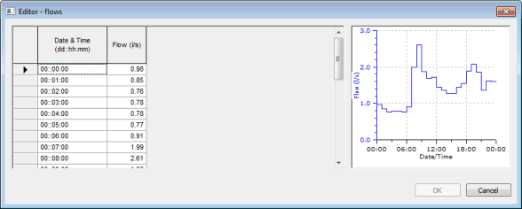

フィールドが時系列プロファイル(中継ノード流量、需要パターンなど)で構成されている場合は、 ボタンをクリックしてプロファイル エディタを表示します。プロファイル エディタには、時系列値のグリッドが含まれています。[日付と時間]フィールドは dd:hh::mm の形式で、コントロール データの開始日時からの相対時間になります。表示されているパラメータによっては、プロファイルのグラフも表示される場合があります。
[最小]
このフィールドは、数値以外のフィールドでは無効です。
[フィールド]タブ、[需要パターン]タブ、[需要スケーリング]タブ、[電気料金表]タブで使用できます。
最初に InfoWorks WS Pro によって設定されるフィールドの最小許容値。ただし、ユーザー定義の値を入力できます。
値が許容範囲外の場合、動作は次のようになります。
  • [操作モード]が[標準]に設定され、ライブ データから更新された: 取得されたライブ値が[最小]フィールドと[最大]フィールドで定義された許容範囲外の場合は、代わりに既定値が使用されます。これが発生した場合、IWLive Pro Operator Clientはデータ元を "欠損ライブ データ" としてレポートします。
  • [操作モード]が[上書き]に設定された: 上書き値が[最小]フィールドと[最大]フィールドで定義された許容範囲外の場合、指定された最小値/最大値が代わりに使用されます。
  • [操作モード]が[予測]に設定された: [最小]フィールドと[最大]フィールドで定義された許容範囲外の値は破棄され、メッセージがベースライン エラー ログに書き込まれます。この場合、代わりに既定値が使用されます。
([操作モード]が[デフォルト]に設定されている場合、常に既定値が使用されます。)
[最大]
最初に InfoWorks WS Pro によって設定されるフィールドの最大許容値。ただし、ユーザー定義の値を入力できます。
読み取り専用
[フィールド]タブで使用できます。
[需要パターン]、[需要スケーリング]、[電気料金表]では無効です。
このオプションをオンにすると、IWLive Pro Operator Clientでのフィールドの編集を防ぐことができます。
ライブ データから更新可能
[フィールド]タブと[電気料金表]タブで使用できます。
シミュレーションを実行する前にライブ データからフィールドを更新するには、このオプションをオンにします。
ライブ データ ソース 1
[ライブ データ]ページで指定したライブ データ コンフィギュレーション オブジェクトのドロップダウン リスト。
現在選択されているネットワーク オブジェクト、需要スケーリング、需要パターン、または電気料金表に関連付けられているテレメトリ ポイントへのリンクを含むライブ データ コンフィギュレーションを選択します。

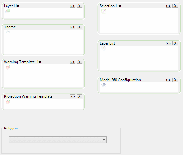

[表示]ページ
このページは、IWLive Pro Operator Clientでネットワーク モデル領域を表示するときに表示されるテーマ、レイヤー、およびラベルを設定するために使用します。
Display Options page of the Baseline property sheet
項目 説明
画層リスト
IWLive Pro Operator Clientでシミュレーション結果を表示するときに既定で表示されるレイヤー リストを読み込みます。
選択したレイヤー リストに存在するレイヤーは、既定で常に読み込まれます。レイヤーは、[ジオプラン]ウィンドウの[レイヤー管理]コンテキスト メニュー オプションを使用して追加できます(InfoWorks WS ProIWLive Pro Operator Clientの両方で使用可能)。
テーマ
IWLive Pro Operator Clientでシミュレーション結果を表示するときに既定で表示されるテーマを読み込みます。
IWLive Pro Operator Clientのネットワーク オブジェクトに適用される既定の警告テーマは、IWLive Pro Operator Clientで設定されます。
警告テンプレート リスト
IWLive Pro Operator Clientでシミュレーション結果を表示するときに既定で表示される警告テンプレートを読み込みます。
IWLive Pro Operator Clientでインシデント ランと対応ランを作成する場合、ユーザーはこのリストで指定された警告テンプレートから選択できます。
予測警告テンプレート このボックスに 1 つの警告テンプレートを読み込みます。これは、IWLive Pro Operator Clientの予測ランに使用される警告テンプレートです。
ポリゴン これは、ベースラインの境界ポリゴン、またはポリゴンのアウトライン(サブ ネットワーク ポリゴン)によって定義されるベースライン内のエリアを指定するために使用します。既定のモデル ネットワークに存在するすべてのポリゴンが一覧表示されます。境界ポリゴンとして使用するサブ ネットワーク ポリゴンを選択するか、[デフォルト]オプションを選択してネットワーク範囲から境界ポリゴンを自動的に生成します。ネットワークをより小さなエリアまたはゾーンに分割して、IWLive Pro Operator Clientで管理しやすくする場合は、対象エリアを定義するサブネットワーク ポリゴンを選択します。このポリゴンは、IWLive Pro Operator Clientでゾーンとして機能するように、[ゾーン]ページでポリゴン ID に割り当てる必要があります。
選択リスト 必要に応じて、このボックスに 1 つまたは複数の選択リストを読み込むことができます。これらの選択リストは、シミュレーション結果を一括エクスポートするために IWLive Pro Operator Clientで選択することができます。エクスポート設定は、エクスポート スタイル データベース オブジェクトに実装されています。
ラベル リスト このボックスに 1 つまたは複数のラベル リストを読み込むことができます。これらのラベル リストは、マップ ビューに読み込むために IWLive Pro Operator Clientで選択することができます。

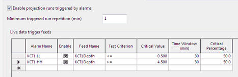

このページは、IWLive Pro Operator Clientで予測ランをトリガーするアラームを設定するために使用します。これらのアラームを使用して、外部ソース(SCADA など)からのデータで興味深い事象が発生した場合に、ユーザーに警告することができます。例:
  • 特定の値が特定のレベルを下回ったり上回ったりするたびに発生するアラーム(アラーム ON)。
  • 予測ランは、ユーザーが定義した頻度で自動的にトリガーされます。
Trigger Feeds page of the Baseline property sheet
項目
説明
予測ランのアラームによるトリガー
オンにすると、IWLive Pro Operator Clientで予測ランのトリガーが有効になります。
このオプションは、既定でオフになっています。
最小トリガー ラン頻度(分)
アラーム条件が true のままである場合に、トリガーされたランが実行される頻度を示します。
重要: この値は、スケジュールされたランに関連する[デフォルト モデル]ページの[ラン頻度]フィールドに入力した値よりも小さく設定することを強くお勧めします。
ライブ データ トリガー データ ソース
これらのパラメータは、IWLive Pro Operator Clientで予測ランをトリガーするアラームを設定するために使用します。
アラーム名
アラームの名前(一意である必要があります)。
有効
このオプションをオンにすると、アラームが有効になり、その状態が評価されます。
SCADA の入力値が正しくないことがわかっている場合や、SCADA 値が欠落している場合は、アラームを無効にすると便利な場合があります。
データ名
データ ソースの名前。
このドロップダウン リストには、ライブ データ オブジェクトで指定した使用可能なすべてのデータ ソースが含まれます。
[ライブ データ ソース]ページ
ヒント: [ライブ データ オプション]ページで複数のライブ データ コンフィギュレーション オブジェクトが選択されている場合、[データ名]ドロップダウン リストからは、最初のライブ データ コンフィギュレーションのデータ ソースのみを使用できます。
テスト基準
使用可能な比較演算子:
限界値
固定値は、テスト基準と組み合わせて、評価されるアラームの状態を構成します。
時間ウィンドウ
アラーム状態を評価する期間。
これは通常、現在から直前の N 分間の間です。
限界率
予測ランがトリガーされる時間枠内でアラームをオンにする必要がある最小時間を定義します。この値は、時間ウィンドウの合計期間の割合として表されます。
50% の限界率は、予測ランがトリガーされる時間枠の少なくとも半分の時間でアラーム状態が true である必要があることを示しています。
