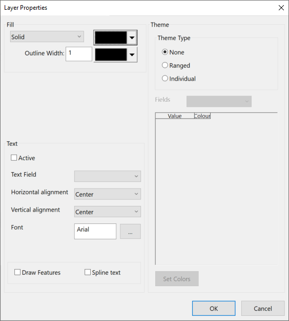

盛土
編集できるプロパティは、レイヤー内のオブジェクトのタイプによって異なります。色、パターン、ライン幅、シンボル、シンボル サイズを編集できます。
文字
[アクティブ]ボックスをオンにすると、レイヤー オブジェクトに関連付けられているテキストを表示できます。ドロップダウン ボックスを使用して、テキストの外観を編集します。
[描画フィーチャ]ボックスをオンにすると、レイヤー オブジェクトが表示されます。
[スプライン テキスト]ボックスをオンにすると、レイヤー ファイルに保存されている向きでテキストが表示されます(このボックスをオフにすると、テキストは横向きに表示されます)。
テーマ
テーマを表示するためのオプションは 3 つあります。
なし
テーマを表示しません。
範囲
連続的に変化する値を持つフィールドに適しています。
レイヤー オブジェクトは、一連の範囲値に関連付けられたさまざまな色で表示されます。
[フィールド]ドロップダウン リストから、使用する値を含むレイヤー フィールドを選択します。
[クラス数]スピン コントロールを使用して、必要な範囲の数を選択します。
[値]列に手動で値を入力するか、[スケール実行]ボタンをクリックして、これらの値を自動的に設定します。
[グラデーション]から開始色と終了色を選択します。中間色は、開始色と終了色の間の一連のグラデーションとして自動的に設定されます。
各値
少数の離散値を含むフィールドに適しています。
レイヤー オブジェクトは、[フィールド]ドロップダウン リストで選択したレイヤー フィールドの各値に関連付けられたさまざまな色で表示されます。

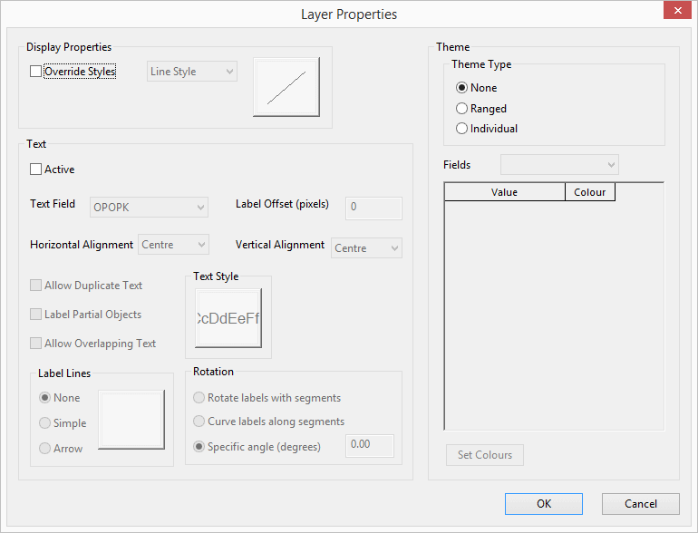

項目 説明
表示プロパティ
スタイルの優先 このチェックボックスをオンにすると、このダイアログで設定した表示プロパティが使用されます。
シンボル スタイル [スタイルを上書き]チェックボックスがオンになっている場合に使用可能です。[エリア スタイル]、[ライン スタイル]、[シンボル スタイル]、または[テキスト スタイル]を選択します。選択内容に応じて隣のボックスの形状が変化します。
スタイル コントロール [スタイルを上書き]チェックボックスがオンになっている場合に使用可能です。クリックすると、選択したスタイル タイプの[スタイル]ダイアログが開きます。このダイアログのコントロールを使用して、エリア、ライン、シンボル、またはテキストの外観を設定し、[OK]をクリックして選択内容を保存します。
文字
[アクティブ]ボックスをオンにすると、レイヤー オブジェクトに関連付けられているテキストを表示できます。ドロップダウン ボックスを使用して、テキストの外観を編集します。ラベル ラインまたは矢印を追加する([ラベル ライン]セクション)ことや、ラベルを回転する([回転]セクション)ことができます。
テーマ
なし
テーマを表示しません。
範囲
各値
レイヤー オブジェクトは、[フィールド]ドロップダウン リストで選択したレイヤー フィールドの各値に関連付けられたさまざまな色で表示されます。[色を設定]ボタンを使用して、値に使用する色を変更します。
