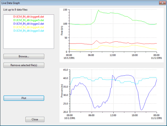

[ファイルからライブ データをグラフ表示]ダイアログ
InfoWorks でライブ データ ポイント オブジェクトを作成しなくても、ファイルから直接ライブ データをグラフ表示できます。
このダイアログは、[ツール]メニューから[ファイルからライブ データをグラフ表示]を選択すると表示されます。
グラフのプロパティを変更するには、グラフを右クリックして[プロパティ]を選択します。これにより、[グラフ プロパティ]ダイアログが表示されます。
