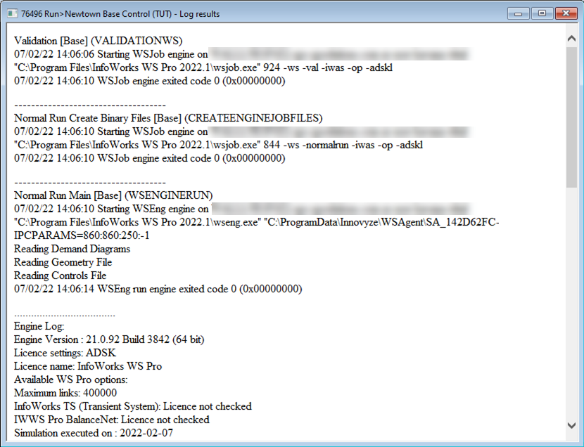

[ログ結果]ビュー
このビューには、ラン中にシミュレーション エンジンによって生成されたメッセージが表示されます。
このビューを表示するには、エクスプローラ ウィンドウまたはモデル グループ ウィンドウでシミュレーション オブジェクトを右クリックし、メニューから [形式を指定して開く] を選択し、 [ログ結果(テキスト)] オプションを選択します。
ヒント: このウィンドウ内の情報は、右クリックして [ファイルにエクスポート] オプションを選択し、ディレクトリを選択してファイル名を入力し、 [保存] をクリックすることで、テキスト ファイルとして保存できます。
