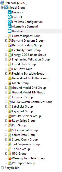

エクスプローラ ウィンドウには、データベースを表すツリーが表示されます。
ツリーに表示される各アイコンの意味の詳細については、「データベース オブジェクト リスト」を参照してください。

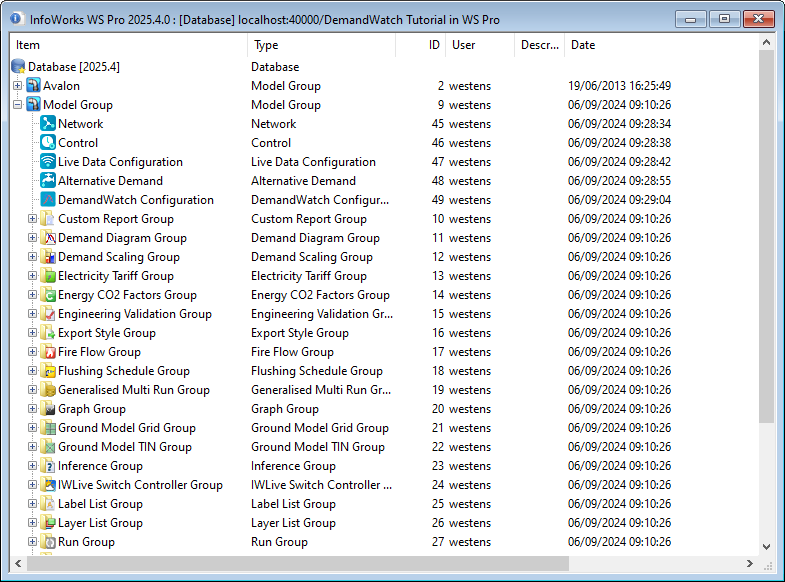

ビューの更新 ビューを更新して最新の変更を反映します。
詳細を表示
このメニュー項目をオンまたはオフにすることで、ツリー内の各アイテムの詳細を表示または非表示にします。
表示される詳細は次のとおりです。
  • アイテムのタイプ(ラン グループやネットワークなど)
  • アイテムを作成したユーザーの名前
  • ユーザー定義の説明
  • アイテムが最後に変更された日付
  • アイテムに関連付けられているハイパーリンク
  • アイテムに関連する現在のユーザーの役割(オーナー、分岐オーナー、または閲覧者)。ユーザー パーミッションがオンになっている場合に表示されます。

ツリー表示
データベース オブジェクトは、階層ツリー ビューに表示されます。
