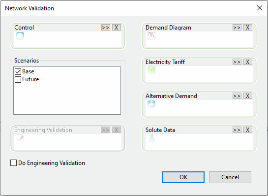

[ネットワークの検証]ダイアログ
このダイアログは、現在のネットワークおよび関連アイテムを検証するために使用します。
このダイアログは、[ネットワーク] [ネットワークの検証]を選択すると表示されます。
注: 検証対象に含まれているが、現在ネットワークに関連付けられていないアイテムは、検証時にネットワークに関連付けられます。変更が行われる前に確認が要求されます。
Network Validation dialog
項目 説明
コントロール モデル グループ ウィンドウからこのボックスにドロップされたコントロール オブジェクトは、ネットワーク内のデータとクロスチェックされます。
シナリオ
上のボックス内のコントロール オブジェクトに関連付けられているシナリオのリスト。
チェックボックスがオンになっているシナリオが検証に使用されます。
工学的検証
関連するチェックボックスがオンになっている場合、モデル グループ ウィンドウからこのボックスにドロップされた工学的検証オブジェクトが工学的検証に使用されます。
工学的検証の実行 チェックボックスをオンにすると、上のボックス内の工学的検証オブジェクトで指定された工学的な想定値と一致しないデータがないかチェックされます。
需要ダイアグラム モデル グループ ウィンドウからこのボックスにドロップされた需要ダイアグラム オブジェクトは、ネットワーク内のデータとクロスチェックされます。
電気料金表 モデル グループ ウィンドウからこのボックスにドロップされた電気料金表オブジェクトは、ネットワーク内のデータとクロスチェックされます。
代替需要 モデル グループ ウィンドウからこのボックスにドロップされた代替需要オブジェクトは、ネットワーク内のデータとクロスチェックされます。
溶質データ モデル グループ ウィンドウからこのボックスにドロップされた溶質データ オブジェクトは、ネットワーク内のデータとクロスチェックされます。
OK
検証プロセスを開始します。
検証結果が出力ウィンドウに表示されます。
