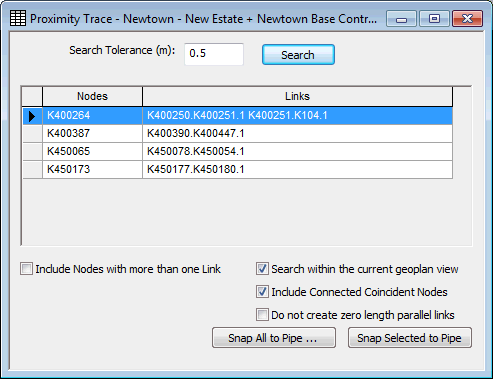

近接トレース ビューは、近接トレースの手順の一部として使用されます。
このビューは、ネットワークが開いているときに、[ジオプラン]
[トレーシング ツール]
[近接トレース]を選択すると表示されます。
近接トレース ツールでは、別の管から一定の距離内にあるノードの検出が試行されます(通常は 1 つの管のみが接続されていますが、複数の管が接続されたノードを検索することを選択できます)。これは接続の問題を示している可能性があり、実際にはノードを管に接続する必要があります。
- [検索]ボタンを使用して、別の管の検索許容誤差内にあるノードを検索します(既定では、接続されていないノード、または単一の管が接続されているノードのみが検索に含まれます)。
- ビューの下部には、追加の検索オプションがあります。
- 複数の管が接続されているノードを検索するには、[複数リンクに接続するノードを含める]オプションをオンにします
- ジオプランに現在表示されているノードのみを検索するには、[現在のジオプラン ビュー内を検索]オプションをオンにします
- リンクによって接続された同一ノードを検索するには、[接続する同一ノードを含める]オプションをオンにします。このオプションは、GIS ではノードとして表され、InfoWorks ではリンクとして表されるオブジェクト(バルブなど)を GIS からインポートする場合に特に便利です。
- リンクで接続された同一ノードが管にスナップされるときに、長さがゼロの管が作成されないようにするには、[延長ゼロの並列リンクを作成しない]オプションをオンにします。(たとえば、このオプションは、GIS ポイント データからインポートされたバルブをスナップする場合に使用します。)
- このリストから 1 つまたは複数の検出されたノードを選択すると、ジオプラン ウィンドウ上のノードが選択され、それらのノードへとビューがズームインされます。
- [管にスナップ]ボタンをクリックして、選択した各ノードの隣接する管への接続を試行します。
- オプションの[すべてを管にスナップ]ボタンをクリックすると、近接トレースによって検出されたすべてのノードが隣接する管に自動的に接続されます。
