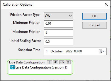

[キャリブレーション オプション]ダイアログ
[水力ランをスケジュール]ビューでキャリブレーション ランを選択したときに、追加のオプションを設定できます。
摩擦係数タイプ
摩擦係数タイプは、次のとおりです。
CW
コールブルック ホワイト
DW
ダルシー ワイスバッハ
HW
ヘイゼン ウィリアムス
MHW
修正ヘイゼン ウィリアムス
これらの摩擦タイプ、およびそれらの最大値と最小値の詳細については、「管の計算」を参照してください。
最小摩擦係数
この値を下回ると、解に向けて反復する際に摩擦が調整されない係数。
最大摩擦係数
この値を上回ると、解に向けて反復する際に摩擦が調整されない係数。
初期スケーリング係数
摩擦値が乗算される初期スケーリング係数。この係数は収束速度と初期変化方向を決定し、モデルが解に近づくにつれて修正されます。
既定では、この値は 0.5 に設定されています。
初期スケーリング係数を 0 にすることはできません。
初期スケーリング係数として 1.0 を入力すると、収束速度は発生せず、方向も変化しないため、スケーリング係数は変更されないままとなり、粗度の値は変更されません。
スナップショット時間
モデルがキャリブレーションされる時間。モデルはこの時間まで実行され、予測データ値と実際のデータ値の間の最も近い一致を取得しようとします。
ライブ データ コンフィギュレーション
ドラッグ アンド ドロップまたは[参照]ボタンを使用して、選択ボックスにライブ データ コンフィギュレーションを追加します。
