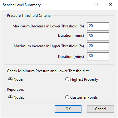

[サービス レベル サマリー]ダイアログ
[サービス レベル サマリー]ダイアログでは、サービス レベル サマリー レポートの設定を変更できます。既定のサービス レベル サマリーは、主要な重要リンク分析(CLA)オプションの設定を継承します。
既存のサービス レベル サマリー レポートと同様に、さらに設定を追加できます。
このダイアログは、 [重要リンク分析] ビューで [サービス レベル レポート オプション] ボタンをクリックすると、表示されます。
イメージを示します
Critical Link Analysis Options dialog
項目 説明
水圧閾値基準
下限水圧の最大減少(%)
ベース シミュレーションと比較した場合の、下限水圧閾値における許容減少率。下限閾値の減少がこの目標を下回ると、失敗が報告されます。
下限水圧閾値は、指定した(連続)継続時間について発生した最低水圧です。
継続時間(下限水圧閾値) シミュレーションの下限水圧閾値を計算するときに使用される継続時間。
上限水圧の最大増加(%)
ベース シミュレーションと比較した場合の、上限水圧閾値における許容増加率。上限閾値の増加がこの目標を超えると、失敗が報告されます。
上限水圧閾値は、指定した(連続)継続時間について超過した最高水圧です。
継続時間(上限水圧閾値) シミュレーションの上限水圧閾値を計算するときに使用される継続時間。
最小水圧と下限閾値をチェック
[レポート対象: ノード] が選択されている場合にのみ使用できます。
ノード レポートを作成していて、各ノードに最高プロパティを設定している場合は、この追加情報を使用して、ノードまたは各ノードが提供する最高プロパティのサービス レベル レポートを作成できます。
レポート対象
ノード 選択すると、サービス レベル サマリーがノードに対して報告されます。
顧客ポイント 選択すると、サービス レベル サマリーが顧客ポイントに対して報告されます。
