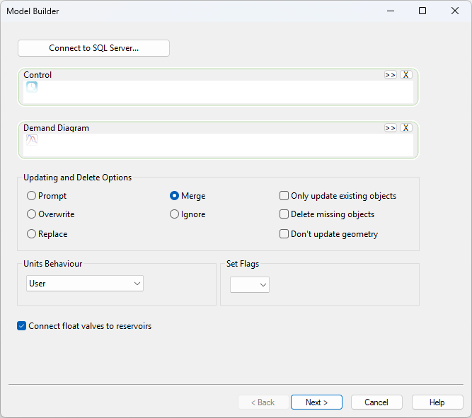

モデル ビルダー ウィザードは、SQL Server で事前定義されたスキーマのデータを使用して、ネットワークとコントロールを更新するために使用します。このウィザードでは、ネットワーク内の場所に顧客ポイントを配分することもできます。また、このプロセスにより、オープン データ インポート センターを使用するときに複数のテーブルを 1 つずつインポートするのではなく、一度にインポートすることが容易になります。
このダイアログは、ネットワークのコンテキスト メニューから[更新][モデル ビルダーを使用]を選択すると表示されます。

SQL Server に接続
[SQL Server データを選択]ダイアログが開きます。このダイアログでは、OLE DB Driver for SQL Server 経由で Microsoft SQL Server データベースに接続できます。
コントロール
このボックスにドロップしたコントロールは、SQL Server の事前定義スキーマのデータを使用して更新されます。
需要ダイアグラム
オプション フィールド
需要ダイアグラムをこのボックスにドロップすると、SQL Server から更新されます。
更新と削除オプション
更新オプションを使用すると、外部データ内の重複オブジェクトの処理方法を決定できます。
[プロンプト]
これらのオプションを使用して、モデル内に既に存在するオブジェクトと同じ名前のオブジェクトが外部データ内に見つかった場合に実行するアクションを設定します。
注: 配列(例: [貯水池の水深/ボリューム]データ)をインポートする場合、[合併]オプションを選択しない限り、既存の配列データは上書きされます。[合併]オプションを選択した場合、データは既存の配列に追加されます。
外部データで重複オブジェクトが見つかるたびに、現在のオブジェクトを上書きするかどうかを尋ねられます。
合併
既存のオブジェクト内の空白のフィールドに、インポートされたオブジェクトのデータを入力します。既存のデータは変更されません。
上書き
既存のオブジェクト内のデータを、インポートされたオブジェクト内のデータで置き換えます。(インポートされたオブジェクトにフィールドのデータが含まれていない場合、そのフィールドの既存のデータは変更されません)。
Ignore
インポートされたオブジェクトが重複している場合は無視します。
置換 オブジェクトを置き換えます。
資産 ID による更新
このオプションをオンにすると、InfoWorks WS Pro は通常のオブジェクト識別子ではなく、[資産 ID]フィールドを使用して重複オブジェクトを探します。
注: オブジェクト ID を使用してリンク オブジェクトを更新する場合、接続されたノード ID に加えて、オブジェクトの[リンク拡張子]フィールドを使用して重複リンクのチェックが行われます。接続されたノード ID が既存のリンクの ID と一致していて、リンク拡張子が指定されていない場合、オープン データ インポート センターはリンク拡張子を増分して新しいリンク オブジェクトを作成します。
複数のオブジェクトを更新する
このオプションは、[資産 ID による更新]が選択されている場合に有効になります。
このオプションをオンにすると、一致する複数のオブジェクトが資産 ID に基づいて更新されます。
このオプションを選択していない場合、一致するオブジェクトが複数見つかると、InfoWorks WS Pro によりエラーが表示されます。
注: 一致するオブジェクトの資産 ID 値は同じである必要があります。
既存オブジェクトのみ更新
このオプションをオンにすると、InfoWorks WS Pro は既存のオブジェクトのみを更新します。インポート時に新しいオブジェクトは作成されません。
欠落オブジェクトを削除
このオプションをオンにすると、InfoWorks WS Pro は関連するタイプの欠落オブジェクトを検索し、インポート プロセスの最後にそれらを削除します。(欠落オブジェクトとは、InfoWorks WS Pro の[データをインポートするテーブル]には存在し、外部データ ソース テーブルには存在しないオブジェクトです)。
[資産 ID による更新]オプションがオンになっている場合、通常のオブジェクト識別子ではなく、[資産 ID]フィールドが欠落オブジェクトを検索するために使用されます。
見つかったすべての欠落オブジェクトが一覧表示され、オブジェクトを削除する前に削除の確認を求めるプロンプトが表示されます。
ジオメトリを更新しない
ArcGIS、Oracle、または SQL Server を更新する場合は、このボックスをオンにします。
オンにすると、インポートした GIS データでジオメトリが変更されていても、既存のオブジェクトのジオメトリは変更されません。
単位設定
このドロップダウン リストのオプションを使用して、インポート プロセス中の単位の処理方法を指定します。オプションは次のとおりです。
InfoWorks 外部データで、InfoWorks WS Pro 内部単位が使用されます。
ユーザ 外部データで、ネットワークに対して現在定義されているユーザー単位が使用されます。
カスタム
インポートされたデータの各フィールドに使用する単位を自分で設定できます。
割り当てグリッドに[単位]列が追加されます。各フィールドのドロップダウン リストにあるオプションから適切な単位を選択できます。
フラグを設定
モデル ビルダーによって設定されたすべてのフィールドにこのフラグが付けられます。
フラグは、フラグを付けることができるすべてのフィールドに適用されます。
フロート バルブを貯水池に接続
フロート バルブが貯水池に接続されていない場合、検証エラーが発生します。
このボタンは、[SQL Server に接続]ボタンをクリックして SQL Server に接続したときに使用可能になります。
[ショート リンクを展開]ダイアログを開きます。
キャンセル
操作をキャンセルし、ウィンドウを閉じます。
ヘルプ
ヘルプ ページを開きます。
