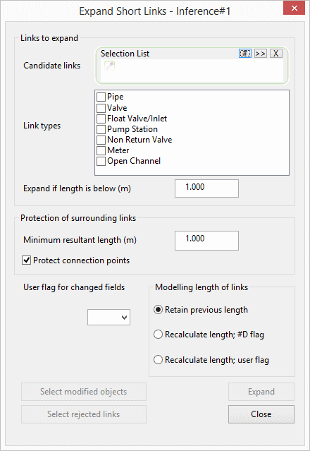

[ショート リンクを展開]ダイアログ
このダイアログは、ショート リンクを展開する際にオプションを設定するために使用します。
このダイアログは、次の方法で表示されます。
このダイアログは、モデル ビルダー ウィザードで[進む]をクリックすると表示されます。これは、SQL Server の定義済みスキーマのデータを使用して、ネットワークとコントロールを更新するために使用します。
項目 説明
延長するリンク
ネットワーク内のどのリンクを展開対象とするかを定義します。
対象リンク
展開対象のリンクを含む選択リストを[対象リンク]選択ボックスに追加するか、[現在]ボタンをクリックして、ジオプラン ウィンドウ上で現在選択されているリンクを追加します。
リンク タイプ
展開対象とするリンクのタイプ。
[対象リンク]ボックスが更新されると、[リンク タイプ]リストが自動的に更新され、[対象リンク]で選択されているリンク タイプのみが表示されます。
リンク タイプのチェック マークをはずすと、そのリンク タイプは展開対象とするリンク セットから削除されます。
延長を行う長さ
リンクが展開対象のショート リンクとみなされる最大長を入力します。
(リンク ジオメトリから計算して)ここで入力した値より短くなるリンクのみが展開されます。
周辺リンクの保護
展開対象のショート リンクに接続されたリンクに適用するオプションを定義します。

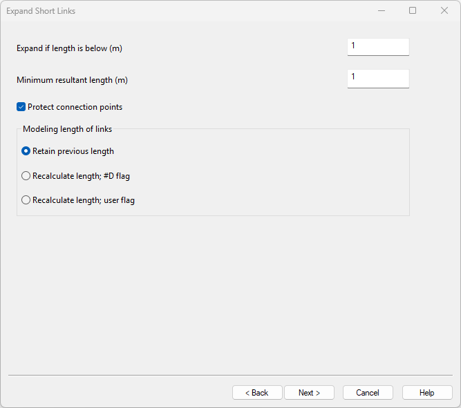

最小結果延長
展開対象のショート リンクに接続されたリンクの最小長を入力します。
(リンク ジオメトリから計算した結果)展開すると接続されたリンクの長さがここで入力した値を下回る場合、そのショート リンクは展開されません。
接続ポイントの保護
ショート リンクを展開すると、接続リンク上の顧客ポイントまたは空間データ オブジェクトの接続ポイントが移動される場合は、このオプションをオンにしてショート リンクの展開を禁止します。
このオプションをオフにすると、影響を受ける顧客ポイントと空間データ ポイントの接続ポイントは、リンクの該当する端に移動されます。
変更されたフィールドにフラグを使用
ユーザー フラグのドロップダウン リストから、展開プロセスの結果として変更されたフィールドに適用するフラグを選択します。展開によって変更される可能性のあるフィールドは次のとおりです。
  • 変更されたリンクの[延長]フィールド(ユーザー フラグは、後述する延長のモデリング オプション[延長の再計算; ユーザー フラグ]が選択されている場合のみ適用されます。)
  • 移動したノードの座標フィールド
リンク延長のモデリング
展開されたリンクおよび展開されたリンクに接続されているリンクの長さを再計算する際に使用するオプションを設定します。
以前の延長を保持
展開前のリンクの長さが保持されます。
リンクの[延長]フィールドにもともと既定の #D フラグが付いていた場合、変更されたリンクの[延長]フラグはクリアされます。
延長の再計算; #D フラグ
変更されたリンクの長さは、リンク ジオメトリから再計算されます。
既定の #D フラグが、リンクの[延長]フィールドに適用されます。
延長の再計算; ユーザー フラグ
[変更されたフィールドにフラグを使用]ドロップダウン リストから選択したユーザー フラグが、リンクの[延長]フィールドに適用されます。
[変更オブジェクトを選択]ボタン
展開プロセスが完了すると有効になります。
このボタンをクリックすると、変更されたすべてのオブジェクト(対象リンクとそれに接続されたリンク、顧客ポイント、空間データ ポイント)がジオプラン ウィンドウ上で強調表示されます。
注: このオプションは、[ショート リンクを展開]ダイアログにタスク シーケンス エディタからアクセスした場合は使用できません。
[除外されたリンクを選択]ボタン
このボタンをクリックすると、展開できなかったリンクがジオプラン ウィンドウ上で強調表示されます。
(たとえば、展開すると接続リンクの長さが指定した[最小結果延長]を下回る場合など、いくつかの条件によってリンクの展開が拒否されることがあります。)
[展開]ボタン
[展開]ボタンは、[リンク タイプ]ボックスで選択したタイプのリンクが[対象リンク]に少なくとも 1 つ存在する場合に有効になります。
[展開]ボタンをクリックして、展開プロセスを実行します。
保存
ダイアログで選択したすべてのオプションを保存し、タスク シーケンスに追加します。
注: このオプションは、[ショート リンクを展開]ダイアログにタスク シーケンス エディタからアクセスした場合にのみ使用できます。
[閉じる]ボタン
[閉じる]ボタンをクリックすると、[ショート リンクを展開]ダイアログが閉じます。
[ネットワークに配分]ページを開きます。
キャンセル
操作をキャンセルし、ウィンドウを閉じます。
ヘルプ
ヘルプ ページを開きます。
注: このダイアログにどこからアクセスするかによって、一部のオプションが異なる場合があります。
