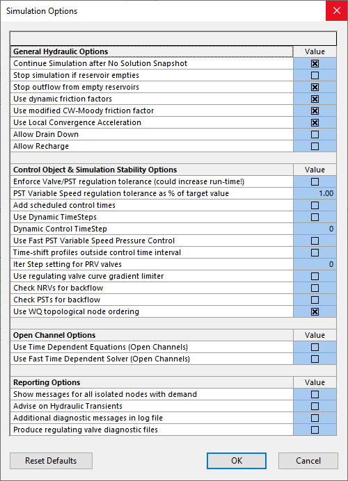

このダイアログは、ランのデフォルトのシミュレーション オプションを受け入れる、または変更するために使用します。
このダイアログは、[水力ランをスケジュール]ビューで[シミュレーション オプション]ボタンをクリックすると表示されます。
| 列 | 説明 |
| 説明 |
各シミュレーション オプションの説明。 シミュレーション オプションについては、「[オプション]ダイアログ - [シミュレーションデフォルト]ページ」を参照してください。 |
| デフォルト | ボックス内の X 印は、オプションが現在デフォルト値に設定されていることを示します。デフォルト値以外の値に変更すると、X 印は自動的に解除されます。空のときにボックスをクリックすると、デフォルト値が復元されます。 |
| 値 | [はい]、[いいえ]、または数値を指定できます。[値]列の値をクリックすると、値を変更できます。 |
