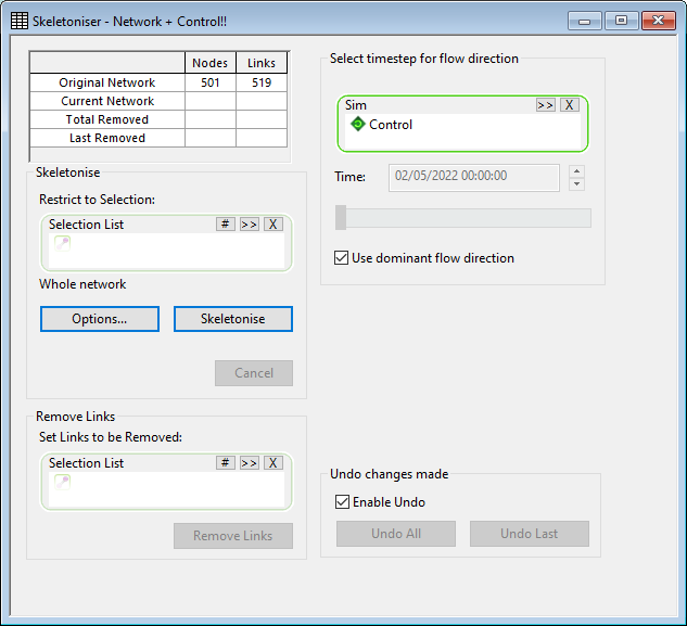

[簡素化]ビュー
[簡素化]ビューは、簡素化プロセスを制御するために使用します。
[簡素化]ビュー
[簡素化]では、次の 2 つの基本的な処理を実行します。
  1. 枝管の簡素化: モデルに含めるほど重要ではない管を削除する処理です。プルーニングは、ユーザーが指定した最大管渠サイズによって制約される場合があります。ノードやリンクのペアが削除されるたびに、削除されたリンクに配分されていた顧客ポイントと空間データ項目は、残っているノードのいずれかのリンクに再配分されます。
  2. 類似管の結合: 2 つの類似管の間のノード(直径、粗さ、材質、経年時間、および局部損失係数が同じ)を削除し、管を結合します。古いリンクに配分された顧客ポイントと空間データ項目は、新しいリンクに再配分されます。
[簡素化]ビューを表示するには、ネットワークを開いた状態で、[ツール]メニューから[簡素化]を選択します。
プロセスの詳細については、「簡素化」を参照してください。
