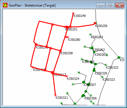

リンク削除を使用するケースの例
簡素化されたオブジェクト
簡素化されたリンクは、ジオプラン ウィンドウでノードを持たないラインとして表示されます。デフォルトでは、このラインはグレーになります。簡素化されたリンクの表示オプションは、ジオプラン プロパティ シートの[表示]ページを使用して変更できます。
