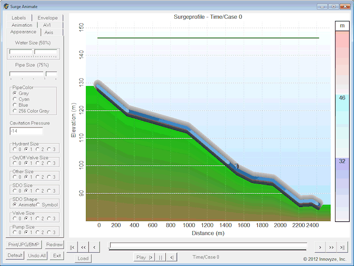

サージ アニメータ(KYPipe サージ エンジンを利用)は、サージ シミュレーションの結果から管渠プロファイル、タンクと貯水池のレベル、ポンプ速度、水流量、流速のライブ アニメーションを表示するために使用されます。
サージ アニメータを InfoWorks WS Pro から実行するには、[結果]メニューから[サージ アニメータを実行]オプションを選択します。
| オプション | 説明 |
| 水サイズ | 流れの方向を示すために使用される可動セグメントの数を増減します。 |
| 管渠サイズ | 管の幅を調整します。管の幅は、ポンプ、タンク、貯水池、サージ デバイスの外観にも影響します。 |
| 管の色 | 管の色を変更します。[256 色グレー]を選択すると、アニメーション全体が 256 色グレー スケールに変更されます。 |
| キャビテーション水圧 |
キャビテーションは、パイプライン内部にある色付きの点を伴った黒い領域としてアニメーションに描画されます。 [キャビテーション水圧]に入力した値によって、プロファイルでキャビテーションがいつ、どこで示されるかが決まります。 |
| 要素サイズ |
管渠プロファイルに含まれる多くの要素は、これらの個別スケールを使ってサイズを調整できます。 サイズを「0」に設定すると、その要素は非表示になります。 注: 管渠サイズ(上記の「管渠サイズ」を参照)も、特定の要素のサイズに影響します。 |
