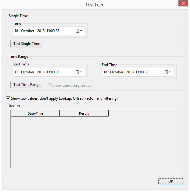

[テスト フィード]ダイアログ
[テスト フィード]ダイアログを使用すると、データ ソースへの接続をテストできます。このダイアログを使用して、ユーザーはこれらの接続が有効で正常に動作していること、 に取り込まれていることを確認できます。

Test Feed dialog
フィールド 説明
単一の時間
時間: データ ソースをテストする日時を指定するために使用します。
単一の時間をテスト: 対応するデータ ソース値を結果グリッドに表示します。
時間範囲
[開始時間] および [終了時間]: データ ソースをテストする日時範囲を指定するために使用します。既定では、 [終了時間] は現在の時間で、 [開始時間] は 1 週間前です。
テスト時間範囲: 対応するデータ ソース値を結果グリッドに表示します。このボタンをクリックすると、最初に、返される値の数をユーザーに知らせる情報メッセージが表示されます。画像を表示 メッセージの [OK] をクリックすると、結果グリッドにデータ ソース値が表示されます。

クエリー診断を表示
クエリー ロジックを持つライブ データ タイプのデータ ソースに対してのみ使用できます。
これをオンにすると、ライブ データのアクティビティを示すログが生成されます。具体的には次の情報が記録されます。
  • データ ソースの名前
  • クエリー
  • 実行時間
  • 行の数
未処理の値を表示(ルックアップ、オフセット、係数、フィルタリングは適用しない)
データ ソースの表示を制御します。既定(オプションが有効)では、生のテレメトリ値が表示されます。ただし、このオプションを無効(チェックボックスをオフ)にすると、結果グリッドに表示されるデータは、データ ソースに指定されたルックアップ、オフセット、係数、フィルタリングによって修正されたデータになります(「ライブ データ ソース ビュー」を参照)。
結果グリッド
返されたデータ ソースの日時および値を含むグリッドを表示します。
初期状態は空で、このグリッドには [単一の時間] セクションまたは [時間範囲] セクションで設定した時間基準を満たすデータ ソース値が表示されます。
OK
ダイアログ ボックスが閉じます。
