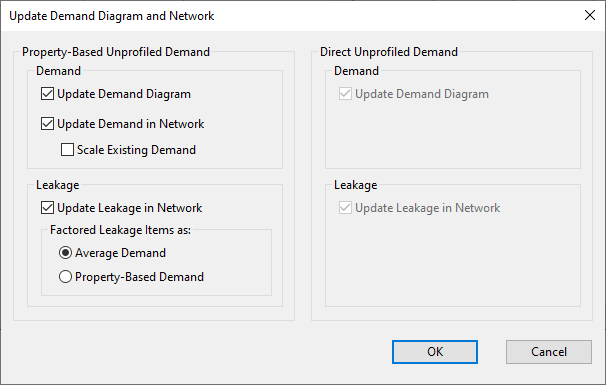

[需要ダイアグラムとネットワークを更新]ダイアログ
[需要ダイアグラムとネットワークを更新]ダイアログは、需要エリア分析からネットワーク内のノードに割り当てられた需要と需要ダイアグラム カテゴリー プロファイルを更新するために使用されます。
このダイアログを表示するには、需要エリア グリッド ビューで有効な需要エリアを右クリックし、コンテキスト メニューから[需要ダイアグラムとネットワークを更新]を選択します。
需要
需要ダイアグラムを更新: このボックスをオンにすると、需要ダイアグラムが更新されます。[需要エリア]の[パラメータ]ページで未プロファイル需要として選択された需要カテゴリー プロファイルは、需要エリア分析から計算された未プロファイル需要で更新されます。
ネットワークの要求を更新([未プロファイルの需要]が[プロパティ ベース]の場合のみ): このボックスをオンにすると、ネットワーク内のノードに割り当てられた需要が更新されます。[ノード需要]ページの需要グリッドの特定消費値は、需要エリア分析から計算された特定消費量で更新されます。
既存需要の拡大: このボックスをオンにすると、ネットワーク内の既存の未プロファイル需要が拡大されます。このオプションは、[ネットワークの要求を更新]が選択されている場合に有効になります。
漏水
ネットワークの漏水を更新: このボックスをオンにすると、ネットワーク内のノードに割り当てられた漏水が更新されます。
算入漏水を更新する場合、次の 2 つのオプションがあります。
