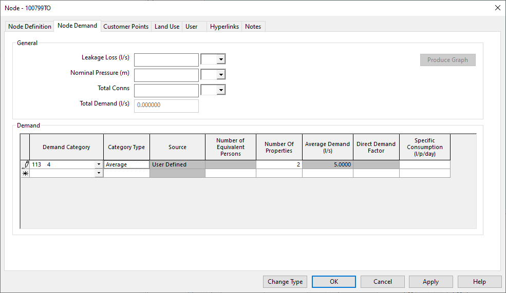

[ノード需要]ページ
ノード需要パラメータは、[ノード需要]ページで表示および編集できます。
このページを使用すると、特定の需要カテゴリーのノードで需要を設定できます。ノードでの需要のグラフもこのページから描画できます。
[ノード需要]グリッド ビューを使用して、すべてのノードのノード需要パラメータを編集することができます。ネットワークを開き、[ウィンドウ]ツールバーの ボタンをクリックします。ただし、[ノード需要]ページは、グラフを描画する場合や、同じノードに対して需要カテゴリーを複数回使用する場合に必要です。

ノード需要グリッドを使用する
[需要カテゴリー]を選択するには、フィールドに入力するか、ドロップダウン リストからカテゴリーを選択します。このリストは、現在の需要ダイアグラムがある場合にのみ入力されます。各需要カテゴリーの需要は、次の 3 つの方法のいずれかで定義されます。
プロパティごとの需要
需要カテゴリーの[特定消費]フィールドと[プロパティ数]フィールドに入力します。
特定消費は、1 日あたりのプロパティごとのボリュームとして定義された消費量です。これにプロパティ数を乗算して、1 日あたりの総消費量を計算します
Qdemand = 特定消費.プロパティ数.Km.Kd.Kh
各変数は、次のとおりです。
特定消費は、1 秒あたりのボリュームに変換されます
Km は月係数です
Kd は日係数です
Kh は時間係数(需要カテゴリー エントリ)です
平均需要
需要カテゴリーの[平均需要]ボックスに入力します。
平均需要は、一定期間にわたって供給された、この需要カテゴリーのすべてのプロパティの平均値を示します(リットル/秒など)。
Qdemand = Qaverage.Km.Kd.Kh
各変数は、次のとおりです。
Km は月係数です
Kd は日係数です
直接需要
需要カテゴリーの[直接需要係数]ボックスに入力します。
直接需要係数は、需要カテゴリー内の値を調整するために使用できる乗数です。この需要タイプは、記録データからデータをインポートまたは手入力する場合に使用できます。この値は、記録データを調整しない場合は、通常 1.0 に設定されます。
注: [合計需要]フィールドに報告される値は、需要ダイアグラムが開いているかどうか、およびノードに割り当てられた需要カテゴリーが現在の需要ダイアグラムに存在するかどうかによって異なります。直接需要係数は、直接需要として作成された需要カテゴリーでのみ使用する必要があります。直接需要係数が算入需要カテゴリーに適用される場合、これは無視されます。詳細については、「需要ダイアグラム エディタ」を参照してください。
注:
直接需要係数がゼロまたは空白の場合、直接需要は適用されません。検証時に、この要求が無視されることをユーザーに通知する警告メッセージが表示されます。
Qdemand = 直接需要係数.Km.Kd.Kh
各変数は、次のとおりです。
Km は月係数です
Kd は日係数です
需要カテゴリーは、特定のタイプの消費者に対する需要の 24 時間プロファイルです。需要カテゴリーは、需要ダイアグラム エディタでユーザーが定義します。月係数と日係数も、需要ダイアグラム エディタを使用して定義します。
注: [カテゴリー タイプ]フィールドが空白で、[プロパティ数]フィールドが空白またはゼロの場合、[直接需要]または[平均需要]に設定された値が使用されます。[カテゴリー タイプ]フィールドが空白で、[プロパティ数]がゼロ以外の場合、[プロパティあたりの需要]の値が使用されます。

データ フィールド 説明 単位
需要カテゴリー
需要カテゴリーの名前。現在の需要ダイアグラムがある場合、ドロップダウン リストには現在の需要ダイアグラムのカテゴリーが表示されます。または、カテゴリー名を入力することもできます。
2 つの特別な需要カテゴリー名があります。
  • 需要カテゴリー フィールドを空白のままにするか、CONST と入力すると、一定需要のプロファイルが想定されます。
  • このフィールドに CONST_LEAKAGE を入力すると、一定漏水プロファイルとみなされます。
該当なし
カテゴリー タイプ
要求のタイプは、次のタイプのいずれかになります。
  • プロパティ
  • 平均
  • 直面
  • 同等者
このフィールドが空白で、需要カテゴリーが算入カテゴリーである場合は、次のようになります。
  • [プロパティ数]が指定されている場合、要求タイプは[プロパティ ベース]であるとみなされます。
  • [プロパティ数]が指定されていない場合、需要タイプは[平均]であるとみなされます。
ソース
情報の読み取り専用フィールド。このフィールドの値は、次のいずれかになります。
  • 顧客ポイント: 需要は配分された顧客ポイントから計算されています。
  • 土地利用エリア: 需要は配分された土地利用需要から計算されています。
  • ユーザー定義: 需要は、グリッドにデータを入力することによって直接配分されています。
該当なし
同等者数 このカテゴリーの同等者の人数 該当なし
プロパティ数
このカテゴリーのプロパティの数
該当なし
特定消費
このカテゴリーの各プロパティ/人の使用状況
リットル/プロパティ/日
リットル/人/日
米国ガロン/プロパティ/日
フィート3/プロパティ/日
目的の形式でデータを表示する方法については、「表示単位を変更する」を参照してください。
平均需要
カテゴリー内のすべてのプロパティに対するこのノードからの平均需要
リットル/秒
リットル/分
フィート3/秒
メートル3/日
メートル3/時
メートル3/秒
1 日あたりのメガリットル数
英国ガロン/時
英国ガロン/分
英国ガロン/秒
英国メガ ガロン/日
米国ガロン/分
米国ガロン/秒
米国メガ ガロン/日
直接需要係数
需要カテゴリー値を調整するために直接需要として作成された需要カテゴリーに適用される係数。
注: 直接需要係数は、直接需要として作成された需要カテゴリーでのみ使用する必要があります。直接需要係数が算入需要カテゴリーに適用される場合、これは無視されます。詳細については、「需要ダイアグラムを編集する」を参照してください。
この係数は通常 1.0 です
なし
