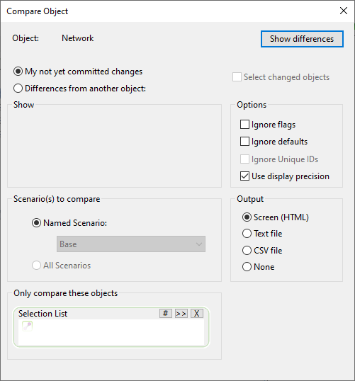

Compare Object dialog
このダイアログは、同じバージョン管理オブジェクトの 2 つのバージョンを比較する場合、バージョン管理オブジェクトのローカル コピーをデータベース内の最新バージョンと比較する場合、または 2 つの異なるバージョン管理オブジェクトを比較する場合に使用できます。

項目 説明
オブジェクト
このダイアログが開かれたバージョン管理オブジェクトの名前を示す読み取り専用テキスト。
確定されていない自身の変更内容
このオプションを使用すると、オブジェクトの最後にコミットされたバージョンと、変更がまだコミットされていない同じオブジェクトの現在のバージョンを比較できます。
他のネットワークとの差異
このオプションを使用すると、同じタイプの 2 つのバージョン管理アイテムをランダムに比較できます。
[表示]セクションが有効になります(下記参照)。
表示
[他のネットワークとの差異]が選択されている場合に使用できます。
最初に選択したオブジェクトと比較するバージョン管理オブジェクトを指定できます。
このボックスにオブジェクトをドロップするか、Browse ([参照])ボタンを使用してアイテムを参照できます。
注: このダイアログを使用してオブジェクトを別のバージョンと比較することはできません。そのような比較には、[コミット履歴]ダイアログを使用する必要があります。
変更されたオブジェクトの選択
このオプションは、比較するオブジェクトのジオプランが開いているときに使用できます。
オンにすると、相違点が見つかったすべてのオブジェクトがジオプランで選択されます。
比較するシナリオ
このセクションは、特定のシナリオまたはすべてのシナリオの相違点を一覧表示する場合に使用します。
このセクションは、[表示]ボックスのバージョン管理アイテムがネットワークであり、そのネットワークのシナリオが存在する場合に有効になります。
[シナリオ名]チェックボックスとその下のドロップダウン リストを使用してシナリオを選択するか、[全シナリオ]オプションをオンにして、選択したネットワークの現在のすべてのシナリオを比較します。
これらのオブジェクトのみを比較
選択リストをボックスにドラッグ アンド ドロップするか、Browse ([参照])ボタンを使用して選択リストを参照します。選択リスト内のアイテムのみが比較されます。
または、Select version ([現在])ボタンをクリックして、現在のジオプラン ウィンドウで現在選択されているすべてのオブジェクトを比較できます。
オプション
これらのオプションは、比較中に特定の変更を除外するために使用できる無視条件です。これらのオプションのいずれかが選択されているために、ネットワーク オブジェクトが変更されているにもかかわらず報告されない場合は、警告が表示されます。
フラグを無視: フラグに加えられた変更の詳細を省略します。
デフォルトを無視: デフォルトのフィールド(#D フラグが付けられているフィールド)の変更の詳細を比較レポートから除外します。
固有 ID を無視: 一意の ID に対する変更の詳細を省略します。
表示精度を使用: プロパティ シートまたはグリッドに表示されている精度レベルを下回る差異を無視します。
出力
レポートの出力先を設定します。
  • スクリーン(HTML): HTML 形式でバージョン管理アイテム間の違いを一覧表示します。
  • テキスト ファイル: 指定したパスに保存されたテキスト ファイルにバージョン管理オブジェクト間の違いを一覧表示します。
  • CSV ファイル: 指定したパスに保存された CSV ファイルにバージョン管理オブジェクト間の違いを一覧表示します。InfoWorks WS Pro により、1 つのバージョン管理オブジェクトを 1 つの CSV ファイルにエクスポートする場合と同様の形式に[アクション]列を追加した CSV ファイルが作成されます。
  • なし: 出力ファイルを生成せずに、変更されたオブジェクトをジオプランでハイライト表示します。そのためには[変更されたオブジェクトの選択]オプションをオンにする必要があります。
差異を表示
比較処理を開始します。
