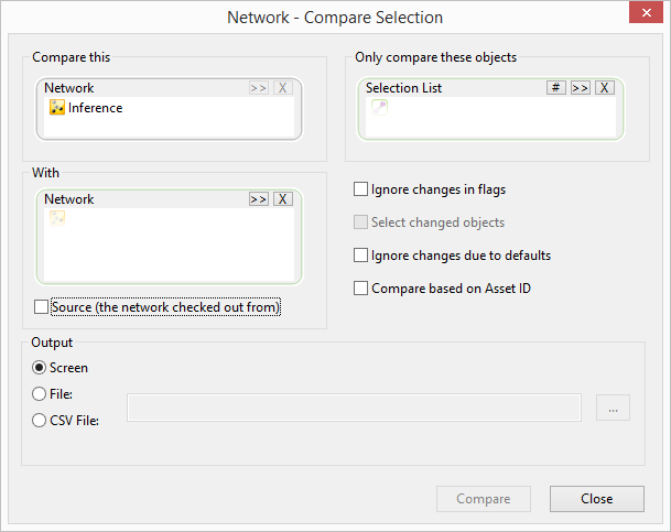

Network Compare Selection dialog
[ネットワーク比較]ダイアログ
フィールド 説明
これらを比較
ダイアログが開かれたベースライン、コントロール データ、ライブ データ、ネットワークが入力された、読み取り専用の選択ボックス。
[これらを比較]セクションのベースライン、ライブ データ、ネットワーク、コントロールと比較するオブジェクトを、ドラッグして[使用]ボックスにドロップします。
または、[参照]ボタンを使用して、目的のオブジェクトを参照します。
[ソース]チェックボックス
このチェックボックスをオンにすると、[これらを比較]セクションのオブジェクトの親が自動的に[使用]ボックスに入力されます。
これらのオブジェクトのみを比較
このオプションは、コントロール データ オブジェクト、ライブ データ オブジェクト、またはネットワークを比較する際に使用できます。
選択リストをボックスにドラッグ アンド ドロップするか、[参照]ボタンを使用して選択リストを参照します。選択リスト内のアイテムのみが比較されます。
または、[現在]ボタンをクリックして、現在のジオプラン ウィンドウで現在選択されているすべてのオブジェクトを比較します。
フラグの変更を無視
このチェックボックスをオンにすると、フラグに加えられた変更の詳細が省略されます。
変更されたオブジェクトの選択
このオプションは、ネットワークを比較する際にのみ使用できます。
このオプションは、比較するネットワークのジオプラン ウィンドウが開いているときに使用できます。このチェックボックスをオンにすると、相違点が見つかったすべてのオブジェクトがジオプラン ウィンドウで選択されます。
デフォルトによる変更を無視
このチェックボックスをオンにすると、既定のフィールド(#D フラグが付けられたフィールド)の変更の詳細が比較レポートで省略されます。
資産 ID に基づいて比較
オブジェクトの資産 ID、またはオブジェクト ID ではなくオブジェクトのセットを使用してネットワーク オブジェクト データを比較する場合は、このチェックボックスをオンにします。
資産 ID で比較する際に使用されるルールの詳細については、比較のトピックを参照してください。
出力
[出力]セクションからレポートの出力先を選択します。
  • スクリーン: 比較したオブジェクト間の相違点が、InfoWorks WS Pro 内のテキスト ビューアに一覧表示されます。
  • ファイル: 比較したオブジェクト間の相違点がテキスト ファイルに一覧表示され、指定したパスに保存されます。
  • CSV ファイル: 比較したオブジェクト間の相違点が CSV ファイルに一覧表示され、指定したパスに保存されます。
