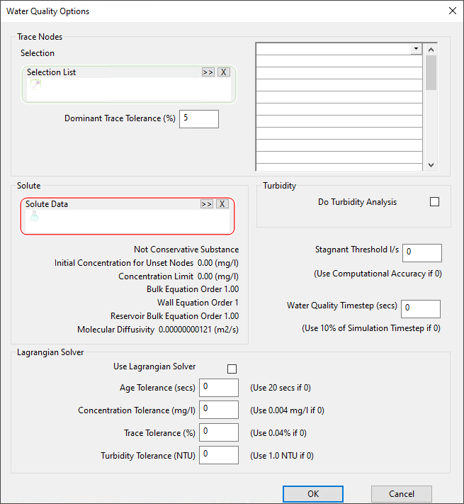

[水質オプション]ダイアログ
水質ランに関する追加のオプションを設定できます。
このダイアログは、ラン タイプが [水質] の場合に [オプション] ボタンをクリックすると、[水力ランをスケジュール]ビューから開きます。
項目 説明
トレース ノード
最大 10 個のトレース ノードを選択できます。
選択リスト トレース ノードの選択リストをこのボックスに追加できます。選択した選択リストに含まれるノードが 10 を超える場合は、警告メッセージが表示され、最初の 10 個のノード名がグリッドへの入力に使用されます。
主なトレース許容差(%)
優先事項に基づいて主なトレース結果に対する許容差(%)を指定します。
アプリケーションの既定値は 5% です。
要件に応じて、より大きな許容差を入力することができます。
グリッド 選択リスト(上記参照)を適用するか、各行のドロップダウン リストからノード名を選択して、このグリッドに最大 10 個のトレース ノードを追加することができます。
トレース ノードを選択すると、さまざまな水源からの水のブレンドを追跡するための追加のレポート機能が使用可能になります。
  • ノード結果グリッド レポートの追加フィールド:
    • 各トレース ノードに由来する水が、そのノードにおいて占める割合
    • ノードに到達する水の大部分を供給している、主なソースとして機能するトレース ノード。(主なソースがない場合や、主なソースを導き出すことができない場合もあります。)
  • 追加のグラフ作成オプションを使用して、トレース ノードから発生したノードでの水のトレース(%)をグラフ化し、さらに主なソースをグラフ化します。
溶質
溶質データ
シミュレーション中に使用される水質パラメータを含む溶質データ オブジェクトを追加するために使用します。
表示領域 溶質データ オブジェクト(上記参照)で定義された値が表示されます。溶質データ オブジェクトが選択されていない場合は、代わりに使用される既定値が表示されます。
パラメータの詳細については、「溶質データ」のトピックを参照してください。
濁度
濁度分析を実行
これをオンにすると、シミュレーションの実行時に濁度分析が含められます。
停滞閾値
停滞水流量の閾値: 水質計算の計算精度。
既定値は、[水力ランをスケジュール]ビューで指定した水理計算の精度です。
水質タイムステップ
水質計算の頻度。既定値は、[水力ランをスケジュール]ビューで指定した水力タイムステップの 10% です。
Lagrangian ソルバー
Lagrangian ソルバーを使用
これをオンにすると、Lagrangian の時間ベースのアプローチを使用してネットワーク内の水の動きとブレンドを追跡します。
このオプションがオフ(既定)の場合、InfoWorks WS Pro はオイラー水質モデルを使用します。
許容滞留時間
水を管の上端に移動する際に、新しい水セグメントを作成するか、既存の最も近いセグメントとブレンドするかを決定するために、水質ソルバーが使用する許容値。
許容濃度 上記の「許容滞留時間」を参照してください。
トレース許容差 上記の「許容滞留時間」を参照してください。
濁度の許容差 上記の「許容滞留時間」を参照してください。
詳細については、「水質モデルについて」を参照してください。
