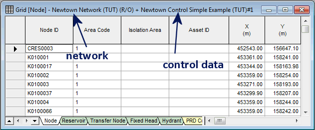

コントロール データをネットワークに関連付けると、それがグリッド ビューに表示され、コントロール情報が含まれるオブジェクトのプロパティ シートにページが追加されます。
新しいコントロール データ・セットの関連付け先のネットワークに、既にコントロール データが関連付けられている場合、新しいコントロール データがネットワークに関連付けられ、既存のコントロール データは閉じられます。
ネットワークに関連付けられたコントロール データがあると、ネットワーク ビューのタイトル バーが変更されます。左側にネットワーク名が表示され、その後にコントロール データ名が続きます。それぞれの読み取り専用状態が表示されます。上の図のネットワーク AVALON は読み取り専用であり、コントロール データ AVALON#2 は読み書き可能です。
