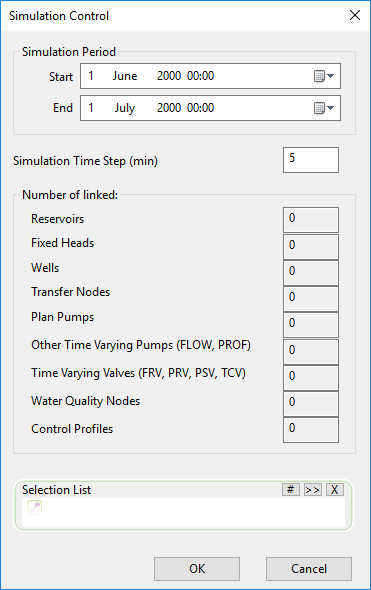

コントロール データのシミュレーションの期間とタイムステップを編集するには、次のようにします。
  1. [ネットワーク] | [コントロール] > [コントロール時間間隔]を選択します。シミュレーション コントロール ダイアログが表示され、デフォルトのシミュレーション期間がそこに示されます。
    画像を表示
  2. 必要に応じて、シミュレーション期間の開始時間と終了時間、およびシミュレーション タイム ステップを編集します。
  3. [OK]をクリックして変更を適用します。
