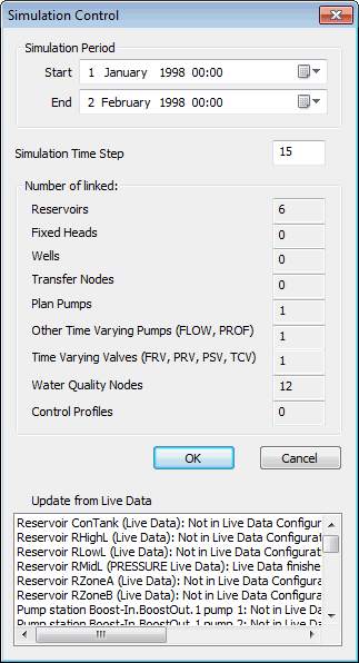

  1. ネットワーク、更新対象の関連コントロール データ、更新に使うデータを含むライブ データ設定を開きます。
  2. [ネットワーク]メニューから[コントロール] > [ライブ データからコントロールを更新]を選択します。これにより、[シミュレーション コントロール]ダイアログが表示されます。
  3. [OK]をクリックします。リンクされているライブ データからコントロール データが更新されます。
InfoWorks により、以下のセクションで説明するルールを使用してコントロール データが更新されます。
ライブ データによる更新後、エラーがあれば、ダイアログの追加パネルに表示されます。エラーが発生しない場合、このパネルは非表示のままです。
